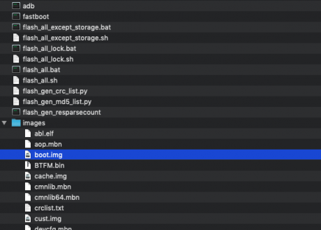

SplendidTom Opublikowano 28 Września 2019 Autor Opublikowano 28 Września 2019 dzięki, skrypt z paczki flash_all.bat nie chce zadziałać, wyskakuje mi w terminalu "unknown command" Wszystko jest rozpakowane do jednego folderu (adb, fastboot i paczka) jak na załączonym obrazku Mogę zrobić flash przez komendę fastboot flash recovery [nazwa].img, i teraz pytanie, który obraz do tego wybrać żeby nie zablokowało bootloadera? boot.img, cust.img?
Kacper Skrzypek Opublikowano 28 Września 2019 Opublikowano 28 Września 2019 A sh nie działa?Wysłane z mojego Redmi K20 Pro przy użyciu Tapatalka

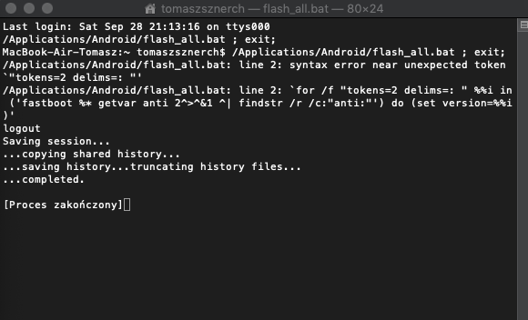

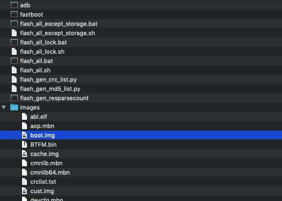

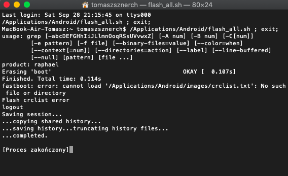

SplendidTom Opublikowano 28 Września 2019 Autor Opublikowano 28 Września 2019 (edytowane) Przerzuciłem wszystko do jednego folderu tj. rzeczy też z paczki, które były w folderach poszczególnych (np. images). Czyli adb, fastboot i wszystkie pliki z paczki są w jednym folderze nazwanym "Android". Poniżej screeny co wyskakuje po odpaleniu skryptów flash_all.bat oraz flash_all.sh w terminalu. A jak widać już w poprzednim screenie circlist.txt istnieje. Edytowane 28 Września 2019 przez SplendidTom
SplendidTom Opublikowano 28 Września 2019 Autor Opublikowano 28 Września 2019 OK, dzięki wielkie za pomoc, udało się. Najpierw usunąłem z folderu Android wszystko i jeszcze raz rozpakowałem paczkę raphael innym narzędziem (wbudowanym Mac'a, a za pierwszym razem użyłem zewnętrznej apki "Unarchiver") bezpośrednio do folderu Android. Flash_all zadziałało po użyciu przez terminal skryptu sh dzięki raz jeszcze! Jeszcze pytanko ostatnie chciałem wgrać po sflashowaniu MIUI 11 wg tej instrukcji https://miuipolska.pl/miui-9-9-26/ Wgrałem na nowo TWRP 3.3.1-8 ale po wipe data nie działa niestety reboot recovery. Włącza sie tylko ekran pierwszy z odblokowaną kłódką i nic więcej się nie dzieje, nie przechodzi dalej. Da się telefon wprowadzić w recovery ale zwykłe nie twrp, albo uruchomić normalnie system właśnie przez zwykle recovery. Jest gdzieś sprawdzony sposób na instalacje MIUI na redmi k20 pro? nie piszemy post pod postem /Orjon

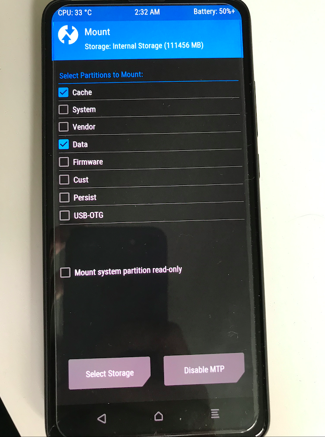

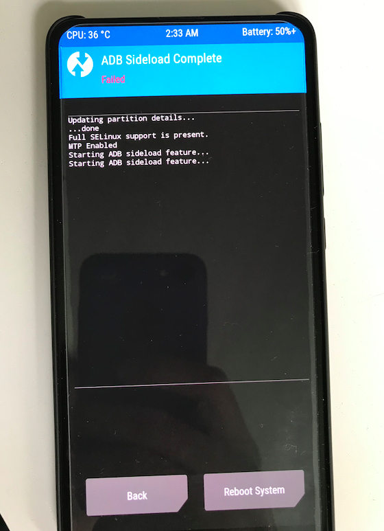

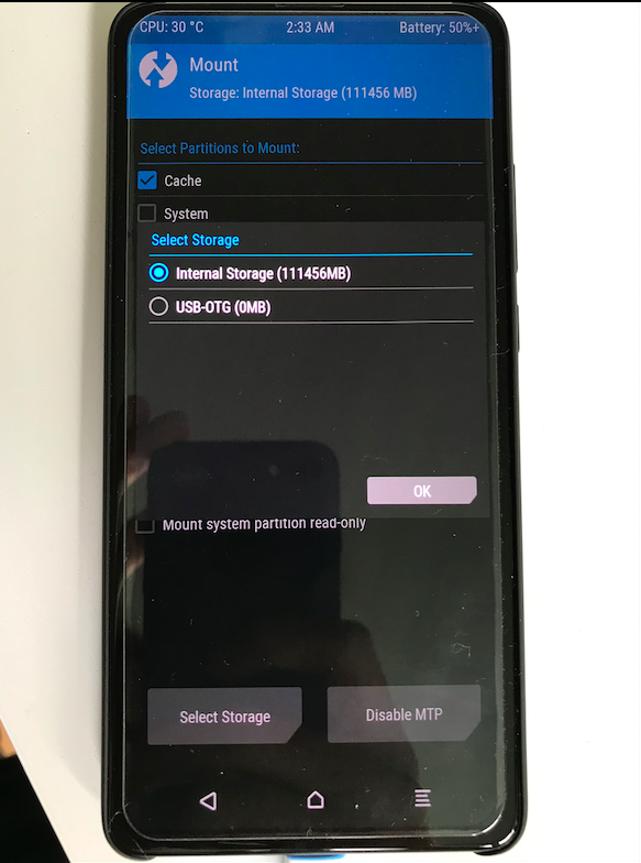

SplendidTom Opublikowano 29 Września 2019 Autor Opublikowano 29 Września 2019 tak, MTP jest włączone, i wygląda to tak w sekcji mount próbowałem też zrobić adb sideload ale bez powodzenia, a mówiąc z pendriva to macie na myśli podłączonego do maca? (tak próbowałem i nie widzi go twrp) Chyba że do telefonu, to wtedy muszę zakupić przejściówkę bo nie mam.
Kacper Skrzypek Opublikowano 29 Września 2019 Opublikowano 29 Września 2019 Ale tu chodzi o to by MacBook widział telefon, a nie telefon MacBooka..? To z MacBooka powinieneś przerzucic dane, nie widzi go w nim wcale?Wysłane z mojego Redmi K20 Pro przy użyciu Tapatalka
SplendidTom Opublikowano 29 Września 2019 Autor Opublikowano 29 Września 2019 Macbook widzi telefon zarówno adb devices jak i fastboot devices przez debugowanie usb. Ale jak jestem w twrp recovery nie pojawia się niestety jako pamięć USB, tak żeby coś na niego przerzucić
Kacper Skrzypek Opublikowano 29 Września 2019 Opublikowano 29 Września 2019 Próbowałeś uruchomić ponownie TWRP?Wysłane z mojego Redmi K20 Pro przy użyciu Tapatalka
