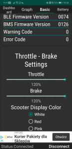

Witam dziś zmodowałem swoją hulajkę m365 pro z sierpnia 2019r wszystko poszło sprawnie tylko prędkościomierz zaczął świecić na czerwono. Hulajka ładnie przyspiesza do 34 km/h. Czy jest jakaś możliwość zmiany koloru na biały? A może coś w czasie moda poszło nie tak?

Możesz użyć aplikacji m365Tools, zakładka Basic i na samym dole są dwie opcje: Warning code oraz Error code. Sprawdz co tam siępokazuje. Jeśli nic - to znaczy, że nie ma żadnego błędu ani nawet ostrzeżenia.
Liczby są czerwone od samego początku? Tzn od razu od momentu włączenia hulajnogi? I cały czas są czerwone? Wcześniej, przed wgraniem moda były normalnie białe? Próbowałeś wgrać zpowrotem orginalny FW i sprawdzić, czy coś się zmieniło?

Przed modem musiałem zejść z ble i wraz po cyfry prędkościomierza zmieniły się na czerwono i są takie cały czas...

Sprawdziłem ten m365Tools i 0 błędów
Ale jaja, po wejściu w ten m365Tools prędkościomierz zmienił się na biały!!!
Dzięki Ci Battery Saver :D
Link to comment
W tym m365Tools jest opcja zmiany koloru wyświetlacza na biały różowy i czerwony jak się połączyłem z m365Tools to zmieniło się na biały, po rozłączeniu znów wskoczył czerwony, wszedłem jeszcze raz pozmieniałem koloru, ustawiłem na biały dałem Sawę i na razie jest ok. Poczekam trochę dłużej i sprawdzę czy się nie zmieni.....
ale trzeba wykupic opcje premium ? bo na tej bezplatnej mi nie działa , czy cos robie zle?
Link to comment
Nie nie trzeba, jest to w wersji darmowej...
