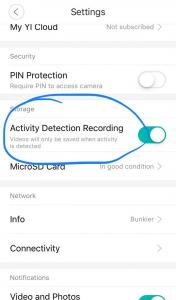

fauke Opublikowano 23 Czerwca 2019 Opublikowano 23 Czerwca 2019 Czy jest możliwość nagrywania tą kamerą cały czas na karte SD? A nie jedynie nagrywania 'alertów'?
roger09 Opublikowano 29 Czerwca 2019 Opublikowano 29 Czerwca 2019 Tak, można nagrywać cały czas. U mnie na kartę 64 GB wchodzi coś około 4 doby jak dobrze pamiętam.
fauke Opublikowano 3 Lipca 2019 Autor Opublikowano 3 Lipca 2019 Dnia 29.06.2019 o 18:49, roger09 napisał: Tak, można nagrywać cały czas. U mnie na kartę 64 GB wchodzi coś około 4 doby jak dobrze pamiętam. Również mam 64GB. W apce też możesz podglądać obraz z każdej chwili? Ja mogę tylko z momentu wykrycia ruchu, wiesz może jak to zmienić?
roger09 Opublikowano 4 Lipca 2019 Opublikowano 4 Lipca 2019 Pewnie. Odznacz opcje którą zaznaczyłem niebieskim okręgiem to będzie Ci nagrywało cały czas i będziesz mógł sobie cofać gdzie chcesz. Właśnie w tym trybie ciągłego nagrywania zapisuje te 4 doby albo podobnie. 1
