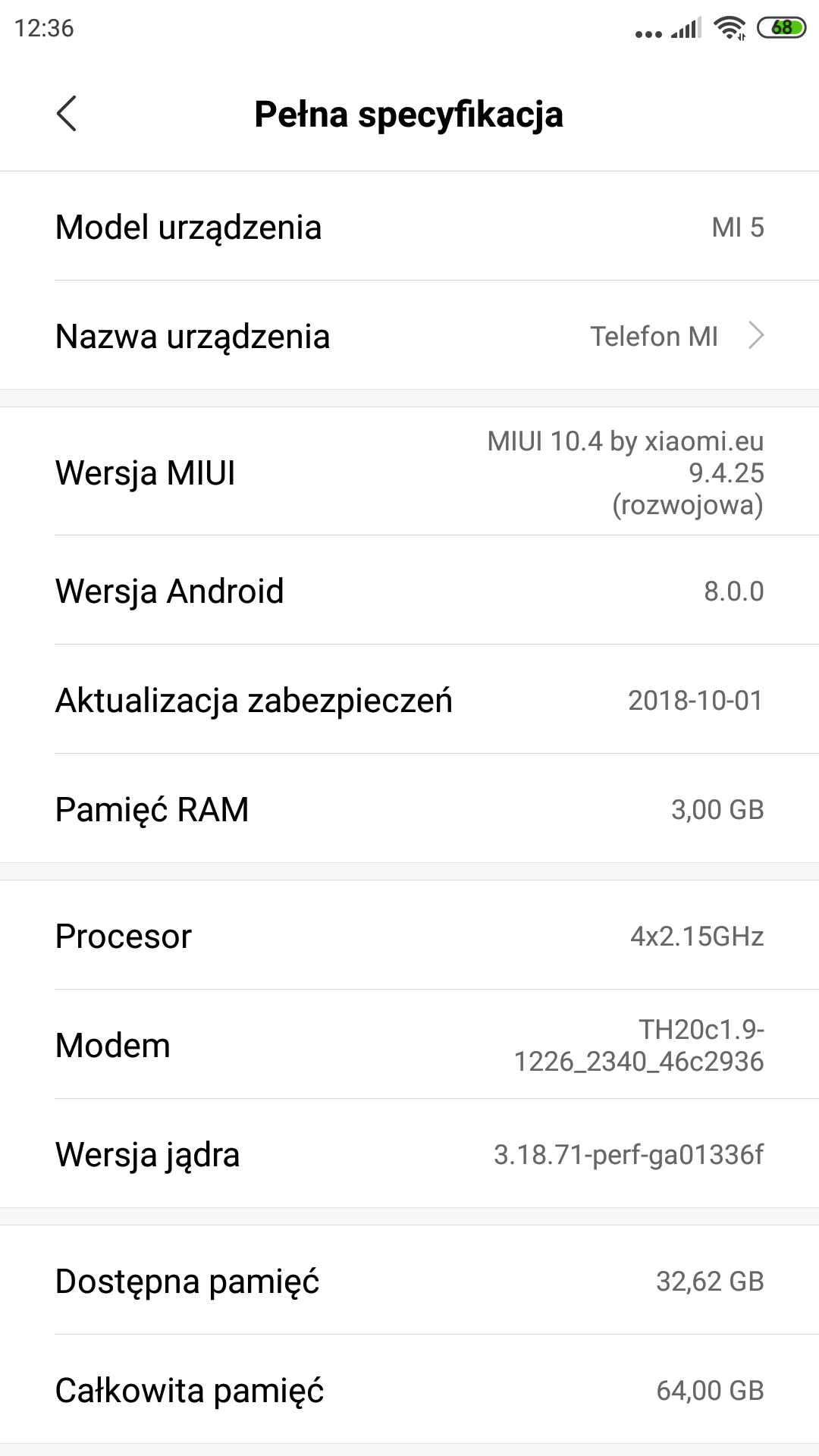

alfredzik2 Opublikowano 9 Maja 2019 Autor Opublikowano 9 Maja 2019 (edytowane) Okay, rozumiem. Na dniach spróbuję się za to wziąć i dam znać jak poszło. Dzięki EDIT. Chyba wszystko się udało. Dzięki za pomoc. Edytowane 10 Maja 2019 przez alfredzik2
