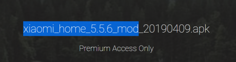

rezmus 171 Posted April 18, 2019 Report Share Posted April 18, 2019 https://uploadfiles.io/fh043 to zainstaluj i bedzie mozna dodac na dowolnym regionie. 1 Link to post Share on other sites

rezmus 171 Posted May 8, 2019 Report Share Posted May 8, 2019 nowsze wersje beda jak zrobie, tych od nich nie pobieraj, bo stracisz wszystko co w modzie. i tak nie powinny sie zainstalowac na moda, bo jest innym kluczem podpisane. tu masz nowsza liste urzadzen (baza ta sama). https://uploadfiles.io/af1m5cjf xiaomi_home_5.5.6_mod_20190504.apk 5.5.6 to uzyta baza mi home, 20190504 to lista wszystkich urzadzen z wszystkich regionow zrobiona na ten dzien. 1 Link to post Share on other sites

kkl1976 1 Posted August 13, 2019 Report Share Posted August 13, 2019 Nie idzie pobrać tego plikuWysłane z mojego MI 5 przy użyciu Tapatalka Link to post Share on other sites
rezmus 171 Posted August 14, 2019 Report Share Posted August 14, 2019 https://uploadfiles.io/g35ixw8i Link to post Share on other sites

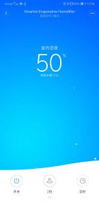

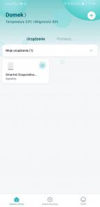

alehandro 0 Posted October 29, 2019 Report Share Posted October 29, 2019 Witajcie, mam air humidifier od xiaomi. Niestety po przełączeniu na region Polska apka nie potrafi znaleźć urządzenia. Na Chinach hula. Soft sie zaktualizował. Niestety po przełączeniu się na Polskę powrót do punktu wyjscia. Urzadzenia ni widać. Link to post Share on other sites

alehandro 0 Posted October 29, 2019 Report Share Posted October 29, 2019 Po przelogowaniu się na Chiński region ściągnal mi wersje 5.6.12. Rozumiem, że po przelogowaniu na region Polska, resecie wifi na urządzeniu i wyszukaniu powinien znaleźć i normlanie obłsuzyc? Link to post Share on other sites
rezmus 171 Posted October 29, 2019 Report Share Posted October 29, 2019 jesli korzystasz z moda to go nie aktualizuj. zainstaluj 5.6.12 z linka, ktory dalem i bedziesz mogl dodac sobie ten nawilzacz na kazdy region. Link to post Share on other sites
alehandro 0 Posted October 30, 2019 Report Share Posted October 30, 2019 xiaoOk. Skasowałem apke XiaomiHome. pobrałem plik o wadze 135,59 Chciałem zainstalować plik. ale na koniec instalacji wyrzuca mi info "Aplikacja nie została zainstalowana" Ściagnąłem XiaomiHome. Zainstalowałem XiaomiHome Kolejna próba instalacji ściągniętego z linku moda (nie zalogowałem sie wcześniej do apki) Informacja "aplikacja nie została zainstalowana". Jutro dopiero będę mógł sprawdzić czy zabangla, ale info o braku instalacji jakos mnie nastawia pesymistycznie:( Link to post Share on other sites

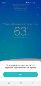

alehandro 0 Posted October 31, 2019 Report Share Posted October 31, 2019 (edited) Podjąłem jeszcze temat instalowania ponownego. Odinstalowałem mi home. zainstalowałem mi home. Wyczysciłem całą podręczną etc. Próbowałem zainstalowa moda mając mi home ze sklepu placy wywaliło, "Aplikacja nie została zainstalowana". Zobaczymy co w domu. Jak ogarnąć logowanie? Wcześniej jak zalogowałem się na swoje konto (już z mi banda) dodałem humidifiera w regionie chin i po przelogowaniu tym samym kontem na Polskę nie ma urzadzenia. Może tu coś źle robie? Edited October 31, 2019 by alehandro Link to post Share on other sites
rezmus 171 Posted October 31, 2019 Report Share Posted October 31, 2019 musisz dodac urzadzenie na tym regionie na ktorym chcesz go uzywac, jak zalogujesz sie na inny to logiczne, ze go tam nie bedzie Link to post Share on other sites
alehandro 0 Posted October 31, 2019 Report Share Posted October 31, 2019 Zobaczymy czy na podstawowej wersji tym razem po próbie wgrania moda (chyba nieudanej) znajdzie humidifier'a. Chciałem go wpiąc w inteligentny dom, ale pachni mi lipą jesli będę miał różne urządzenia w różnych regionach bo wtedy będą dla siebie niewidoczne. Może rozwiązaniem będzie region US w jez ang? Troche rozczarowujący początek przygody z inteligentnym domem od xiaomi. Link to post Share on other sites
rezmus 171 Posted October 31, 2019 Report Share Posted October 31, 2019 (edited) mod pozwala ci dodac urzadzenia na regiony, na ktore nie pozwala oryginal. np mozesz podpiac chinska wersje nawilzacza na europe i odwrotnie. zaloguj sie na region gdzie chcesz miec urzadzenie, zresetuj jego wifi (tryb parowania) i dodaj. jak chcesz uzywac oryginalu i miec wszystkie urzadzenia na jedym regionie to musisz kupic wszystko z jednej dystrybucji (najczesciej chinskiej, ze wzgledu na ilosc urzadzen). Edited October 31, 2019 by rezmus Link to post Share on other sites
alehandro 0 Posted October 31, 2019 Report Share Posted October 31, 2019 Spróbuje od wersji 5.6.6 którą mam teraz gołą z ustawienia Polska/Polska. Poprzednio przy resetowaniu apka nie widziała urządzenia (P/P) pomimo że nawilzacz wifi widziało i "ręcznie" (nawet poprzez apke i jej "dodaj recznie") można było połączyć się z nawilżaczem. Nie zmieniało to faktu, że apka nawet po połączeniu z wifi urządzenia nie widziała nawilżacza. Dopiero zmiana na Chiny/Polska pozwoliła dodać urządzenie (ale apka była już do v 6.5.12.) Dziwi mnie to że mój telefon (?) nie pozwala na zainstalowanie moda, a proces instalacji patrząc na pasek niemal dochodzi do 100%. Link to post Share on other sites
rezmus 171 Posted October 31, 2019 Report Share Posted October 31, 2019 na regionie polska jest inny nawilzacz. wyglada tak samo, nazywa sie tak samo, ale to model globalny cb1, a twoj chinski to ca1. oryginalna apka nie dodasz ich na regiony, na ktorych nie powinny dzialac. taka polityka xiaomi. co do telefonu musisz szukac pomocy na forum lg, bo nikt do tej pory nie mial problemu z instalacja aplikacji. Link to post Share on other sites
