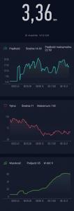

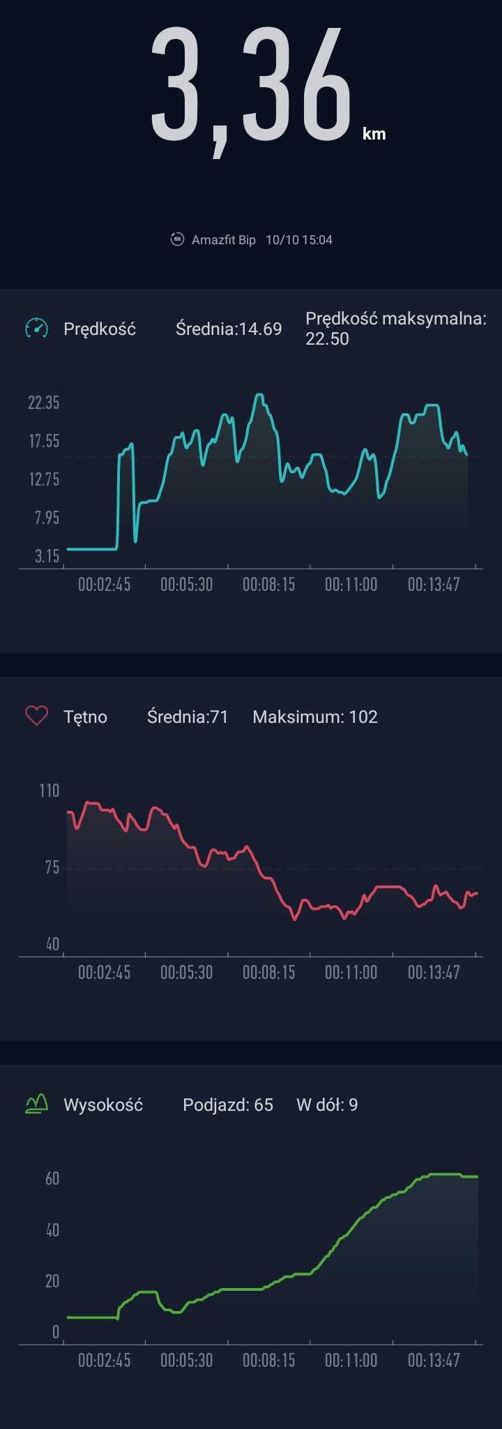

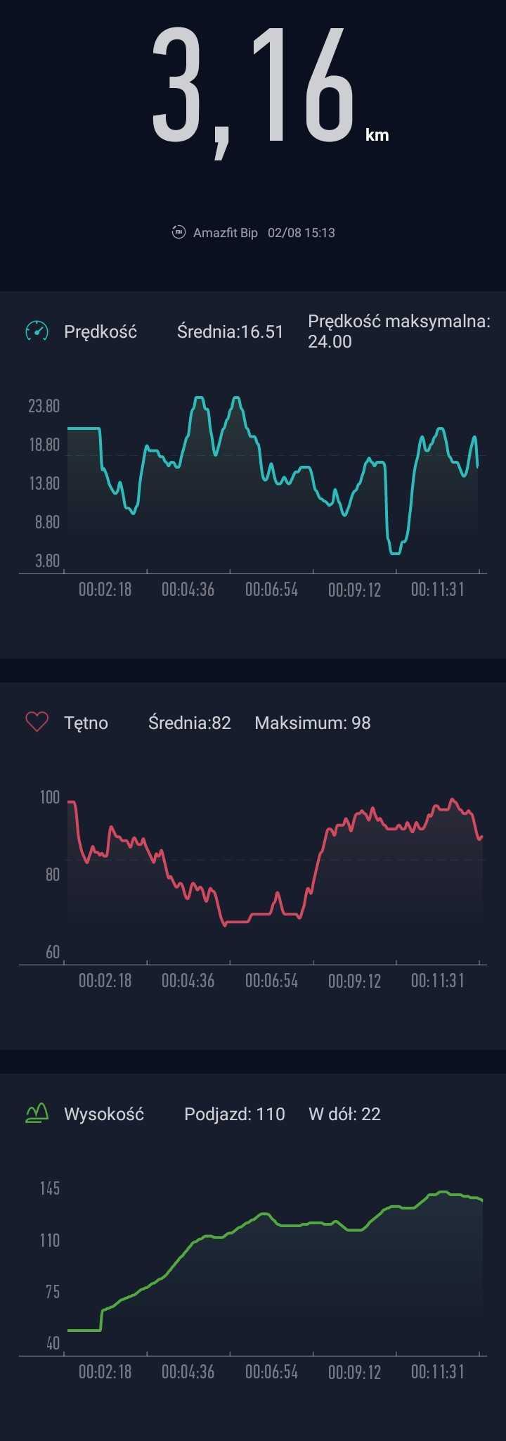

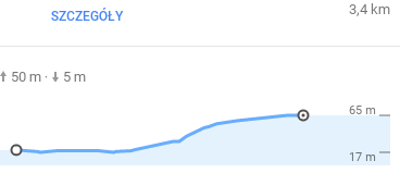

Pan Arek Opublikowano 29 Października 2018 Opublikowano 29 Października 2018 (edytowane) 40 minut temu, matrix84 napisał: Zrobiłem update aplikacji Mi Fit do 3.5.2, rozparowałem zegarek i telefon i powtórnie sparowałem. Dam znać wieczorem czy przyniosło to jakiekolwiek rezultaty. A jak wejdziesz w kompas to +-5m dobrze ci pokazuje wysokość czy też inaczej? Ja swój rower już "wstawiłem" do piwnicy na zimę, ostatni trening mam z 11 października i wygląda normalnie. Wykresy trzech niemal identycznych tras w ostatnich miesiącach. Faktycznie jest źle. Dla porównania tak wygląda w google Edytowane 29 Października 2018 przez Pan Arek
