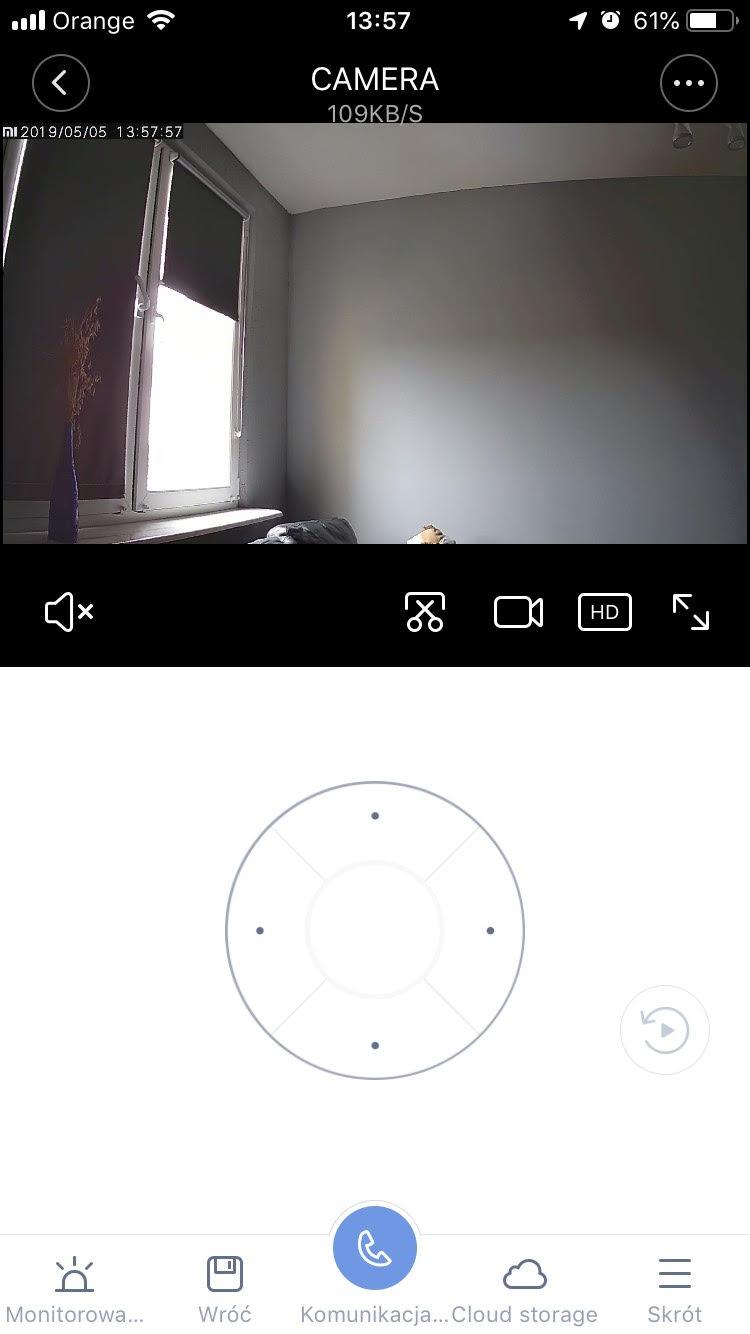

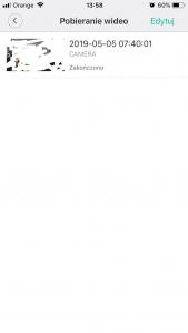

SMART HOME PL Opublikowano 5 Maja 2019 Udostępnij Opublikowano 5 Maja 2019 (edytowane) klikam na cloud storage i otwiera mi się zdjęcie nr 2,potem przechodze już do pobranych i widać jeden plik pobrany(jest napisane ZAKOŃCZONE),jak wejde w edytuj to jest tylko"usuń" i nic więcej. Edytowane 5 Maja 2019 przez bobo123 Odnośnik do komentarza Udostępnij na innych stronach Więcej opcji udostępniania...

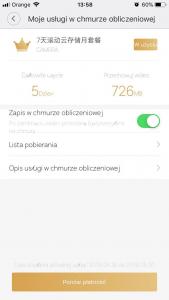

SMART HOME PL Opublikowano 12 Maja 2019 Udostępnij Opublikowano 12 Maja 2019 (edytowane) Panowie/panie,szybkie pytanie posiadając 2 kamery np xiaomi 360 1080p trzeba w każdej osobno wykupić chmurę ? czy wystarczy jedna ? Edytowane 12 Maja 2019 przez bobo123 Odnośnik do komentarza Udostępnij na innych stronach Więcej opcji udostępniania...
rezmus Opublikowano 12 Maja 2019 Udostępnij Opublikowano 12 Maja 2019 co do obrazkow to polskie tlumacznie wydaje sie fatalne (np wroc pod ikonka dyskietki), ale wyglada na to, ze masz pobrany gdzies ten filmik, tylko musisz go poszukac na android tez nie bylo latwo znalezc. Odnośnik do komentarza Udostępnij na innych stronach Więcej opcji udostępniania...

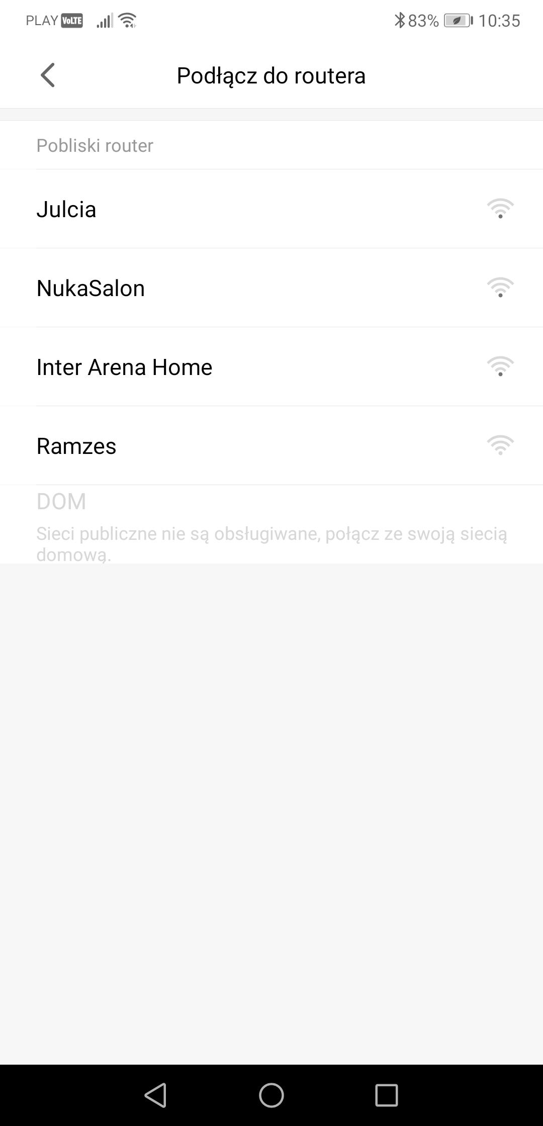

Kamilelele Opublikowano 11 Września 2019 Udostępnij Opublikowano 11 Września 2019 (edytowane) Kupiłem dzisiaj kamerę mi home security camera 360 1080p i nie mogę połączyć się z WiFi, wyskakuje mi coś takiego i nie mogę połączyć się z moją siecią,, DOM". Sieć ma normalnie hasło itd Edytowane 11 Września 2019 przez Kamilelele Odnośnik do komentarza Udostępnij na innych stronach Więcej opcji udostępniania...
iborkim Opublikowano 11 Września 2019 Udostępnij Opublikowano 11 Września 2019 Miałem to samo na routerze mikrotik, zmieniłem router. Odnośnik do komentarza Udostępnij na innych stronach Więcej opcji udostępniania...
