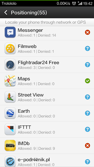

Mam problem po niedawnej aktualizacji, chyba to było do JLB37.
Od tego czasu dużo częściej pojawiają się monity o uprawnienia, które wcześniej nie były kontrolowane. I super z tym, że pojawiła mi się na początku prośba o zezwolenie na pobieranie lokalizacji przez Google Play Services i wybrałem blokadę na stałe. Niestety okazało się, że przez to nie mam lokalizacji w mapach Google, ani innych aplikacjach, które korzystają z tych map.

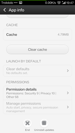

Myślałem, ze wystarczy zmienić uprawnienia dla Google Play Services, ale gdy znajduję to w menadżerze uprawnień, to dla tej pozycji wszystko jest wyszarzone. Czy jest jakiś sposób, żeby cofnąć tą blokadę?

Tak jak napisałem, dla Map mam pozwolenie na wszystko "Trusted app".
Natomiast dla Google Play Services opcja "Manage Persmissions" jest na szaro...

Usunięcie danych aplikacji nic nie dało. Jak klikam w mapach ikonę lokalizacji wyskakuje tylko "Waiting for location..." i nic więcej się nie dzieje.
Swoją drogą wyłączyłem ten menadżer uprawnień i po włączeniu map wyszło, że to nie Google Play Services a Google Services Framework, któremu zabrałem lokalizację. Spróbowałem chyba 10 innych appek do zarządzania uprawnieniami i żadną nie udało mi się ustawić tak jak ma być. Ma ktoś pomysł inny niż twardy reset?
