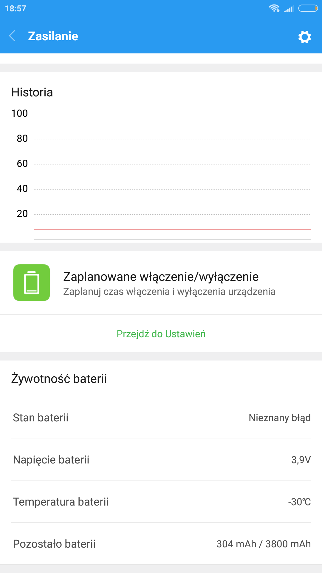

w ustawieniach zasilania pokazuje mi temperatura -30*C. W części "żywotność baterii" pokazuje Stan baterii-nieznany błąd. Znaczy że nagle bateria padła czy coś innego? Zrzut zrobiony na podłączonej ładowarce.

Ja bym zrobił format , jak po tym dalej to samo to w drugiej kolejności odpięcie baterii na kilkanaście sekund . Jak byś miał root to jeszcze można usunąć batterystats.bin
Zrobiłem reset wczoraj. Nic nie pomogło. Co do odpinania baterii - coraz bardziej uświadamiam się że poprostu chyba "padła" - mam narzędzi ani czasu rozkręcać telefon więc oddam do serwisu. Bo telefon nie umiera. Nie spada poziom naładowania. Ale też nie ładuje. Niech ktoś go otworzy i wymieni baterie. Będę informował o postępach.

Pisałem o podobnym problemie parę wątków wcześniej.
Dokładnie te same objawy - szybkie wskakiwanie o jeden procent wyżej i brak ładowania, ujemna temperatura baterii.
Wymieniłem baterię w MiCenter i telefon działa bardzo dobrze, chociaż niestety trzyma krócej, niż oryginał.
Link to comment
Telefon pojechał do Wrocka. 3 dni i już działa. Wymienili bateria. Przypuszczam że jednak sam popsułem a raczej moja żona(tel jest żony) ... kwestia niestykającej przejściówki z końcówki chińskiej na europejską do ładowarki. Żona twierdzi że mogło się "lekko zabłysnąć" i baterie szlag trafił. Do Wrocławia wysłałem po poleceniach serwisu na tutejszym forum.

Witam, co ciekawe miałem identyczny problem. Kombinował wałem z ładowarkami i kablami... i nic. W końcu nagle trafiłem na kabel z biedronki - taki świecący model z zwijaniem. Okazało się że przy tym kablu wróciło prawidłowe ładowanie i podłączenie. Wtedy też zwróciłem uwagę iż telefon wymaga bardzo sztywnego podłączenia. Wszelkie luzy na gnieździe miniusb i kablu powodują zwarcie i przeskoki ładowania. Pozdrawiam.
