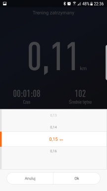

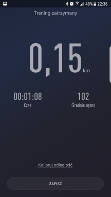

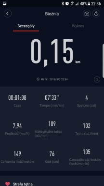

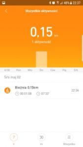

[mention=19138]barman1234[/mention] [mention=47719]Leon_w[/mention] Możecie sprawdzić "poprawiony" przeze mnie MiFit - PLIK. Sam tego nie używam, trzeba potestować, ale wygląda na to że działa jak trzeba:
01.thumb.jpg.0a3e7359aeec50d499ed8ccc8c612a7d.jpg02.thumb.jpg.faba8e73be991334f8dc810882622086.jpg03.thumb.jpg.a4d271b7c6f24d840b2c23ec9a5c3c72.jpg04.thumb.jpg.454a665aa3fe0e3ecd9c95b29fc14030.jpg05.thumb.jpg.4582b0aef0f717794b044ec56ac7661f.jpg
