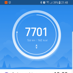

cześć
mam xiaomi mi band od kilku miesięcy. W sumie nie wiem czy to teraz mi się zrobiło (miała aktualizację opaski jak i mam nowy telefon) ale zauważyłam taką rzecz która mnie drażni. Liczba kroków na opasce jest taka sama jak podana na pierwszy ekarnie apki. Ale jak w nia klikam są w niej kroki "zaliczone" synchronizowane i bywa i duzo mnie. Co to jest?Będę wdzięczna za wskazówki
Pozdrawiam Justyna
Link to comment
Można spróbować standardowo: odparować opaskę, odinstalować Mi Fit i zainstalować na nowo (może nowszą wersję?) i wtedy sparować ponownie. Wyczyścić Mi Fitowi dane aplikacji/cache.
Jeśli to wina samej opaski:
Możesz spróbować kompletnie rozładować opaskę, po czym włożyć ją do lodówki na kilka godzin (by obniżyć dodatkowo napięcie akumulatora), wymusi to ponowne uruchomienie sprzętu po podłączeniu do ładowania. Bardziej radykalnie: reset opaski do ustawień fabrycznych chińskim softem z rosyjskiego forum.
