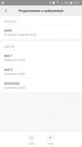

b4s1l Opublikowano 14 Czerwca 2018 Autor Opublikowano 14 Czerwca 2018 (edytowane) Ciekawostka: Ciekawe dlaczego oficjalnie nie ma tej opcji. Z wstępnych testów: o danej godzinie opaska wibruje 2x i wyświetla nazwę przypomnienia, nie potrzeba łączności z telefonem. PS. Modyfikacja Mi Fit 3.4.1 na pierwszej stronie. Edytowane 14 Czerwca 2018 przez b4s1l
