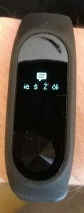

WOLVGNVG Opublikowano 4 Maja 2018 Opublikowano 4 Maja 2018 (edytowane) 6 godzin temu, b4s1l napisał: @WOLVGNVG Czcionka działa niezależnie od firmware. Możesz sprawdzić wersję bold, wtedy - jeśli flashowanie przebiegło poprawnie - będzie widać różnicę. Poza tym polskie znaki z aplikacji typu N&F będą wyświetlane tylko po wyłączeniu transliteracji i innych podobnych funkcji. To prawda, niestety po prawie każdym znaku diaktrycznym następuje pusta przestrzeń szerokości jednej litery. Testowane na stockowym firmware za pomocą Mi Band Tools, oraz N&F. Transliteracja itp. wyłączone. Z Twoim firmware natomiast wszystko się wyświetla normalnie. Edytowane 4 Maja 2018 przez WOLVGNVG
b4s1l Opublikowano 4 Maja 2018 Autor Opublikowano 4 Maja 2018 Faktycznie, zapomniałem o tym, modyfikacja zawiera poprawkę na spacje przy znakach specjalnych. Na stockowym fw niestety będzie to wyglądało jak na Twoim zdjęciu.

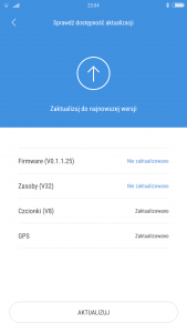

Zulwiczek1983 Opublikowano 4 Maja 2018 Opublikowano 4 Maja 2018 b4s1l, a jest możliwość żebyś ze swojej modyfikowanej wersji MiFit_b4s_3.3.4.9-0.4a: usunął firmware dla Amazfit bip? Bo zakupiłem parę dni temu a wgrałem sobie spolszczenie a pi instalacji Twojej wersji Mifit wygrywa mi najnowsze English...
b4s1l Opublikowano 4 Maja 2018 Autor Opublikowano 4 Maja 2018 @Zulwiczek1983 MiFit_b4s_3.3.4.9-0.4-nobip.apk
Zulwiczek1983 Opublikowano 4 Maja 2018 Opublikowano 4 Maja 2018 2 godziny temu, b4s1l napisał: @Zulwiczek1983 MiFit_b4s_3.3.4.9-0.4-nobip.apk Dzięki. Jednak ciekawi mnie jedno. Po wejściu w aktualizacje pokazuje że nie zaktualizowano oprogramowa ale pokazuje że jest dostępne. Natomiast pokazuje że zaktualizowano GPS i czcionki. O co chodzi?
