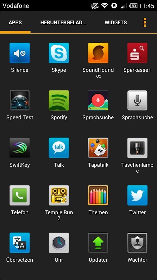

tom-asz Opublikowano 1 Grudnia 2017 Autor Udostępnij Opublikowano 1 Grudnia 2017 Tak tylko z ciekawości ogólnie szukam takiego launchera który ma podzielne menu na aplikacje widgets itp jak tutaj Odnośnik do komentarza Udostępnij na innych stronach Więcej opcji udostępniania...
FromWP Opublikowano 1 Grudnia 2017 Udostępnij Opublikowano 1 Grudnia 2017 6 minut temu, tom-asz napisał: Tak tylko z ciekawości ogólnie szukam takiego launchera który ma podzielne menu na aplikacje widgets itp jak tutaj Z niezależnymi launcherami w Miui zawsze są jakieś mniejsze lub większe problemy. Co do wyglądu i funkcjonalności trudno cokolwiek doradzić. Najlepiej jakbyś najpierw trochę to Miui poznał, dopiero potem inne launchery. Sam ostatnio bawię się Microsoft Launcher (dawny Arrow, najlepiej pobrać najnowszą wersję z apkmirror), który nie ma takiego podziału, jak twój przykład, ale mi odpowiada. Niestety w Miu po włączeniu zamykania otwartej aplikacji np. przytrzymaniem klawisza wstecz (czego używałem bo skuteczne i wygodne) użycie tej funkcji na ekranie systemu powoduje zamknięcie launchera! Odnośnik do komentarza Udostępnij na innych stronach Więcej opcji udostępniania...
