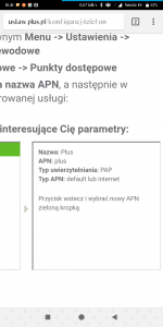

majdan12 Posted October 21, 2017 Share Posted October 21, 2017 @Byk10 Jeśli masz Plus to stwórz APN z Spoiler http://ustaw.plus.pl/konfiguruj-telefon Wiesz o tym że ta prędkość którą przedstawiłeś jest poniżej 3G które jest opisywane za wolniejsze? Link to comment Share on other sites More sharing options...

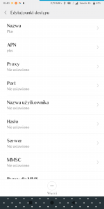

tpawel Posted October 22, 2017 Share Posted October 22, 2017 Zrobiłeś to co pisał@majdan12 ?Apn się zresetował i na 99% zamiast plus masz Internet Link to comment Share on other sites More sharing options...
Byk10 Posted October 22, 2017 Author Share Posted October 22, 2017 Zrobiłem tak i cały czas h+, pewnie coś źle Dobra naprawiłem dzięki za pomoc Link to comment Share on other sites More sharing options...
Tymcio Posted October 25, 2017 Share Posted October 25, 2017 Generalnie plus ma zwalone automatyczne ustawianie APN już od roku... i nie widzi im się poprawa Link to comment Share on other sites More sharing options...
tpawel Posted October 25, 2017 Share Posted October 25, 2017 Nie wiem czy od roku czy od zawsze Czy tam nie ma spacji w typie apn? Link to comment Share on other sites More sharing options...
