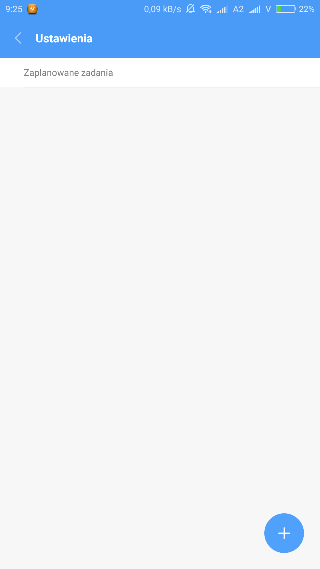

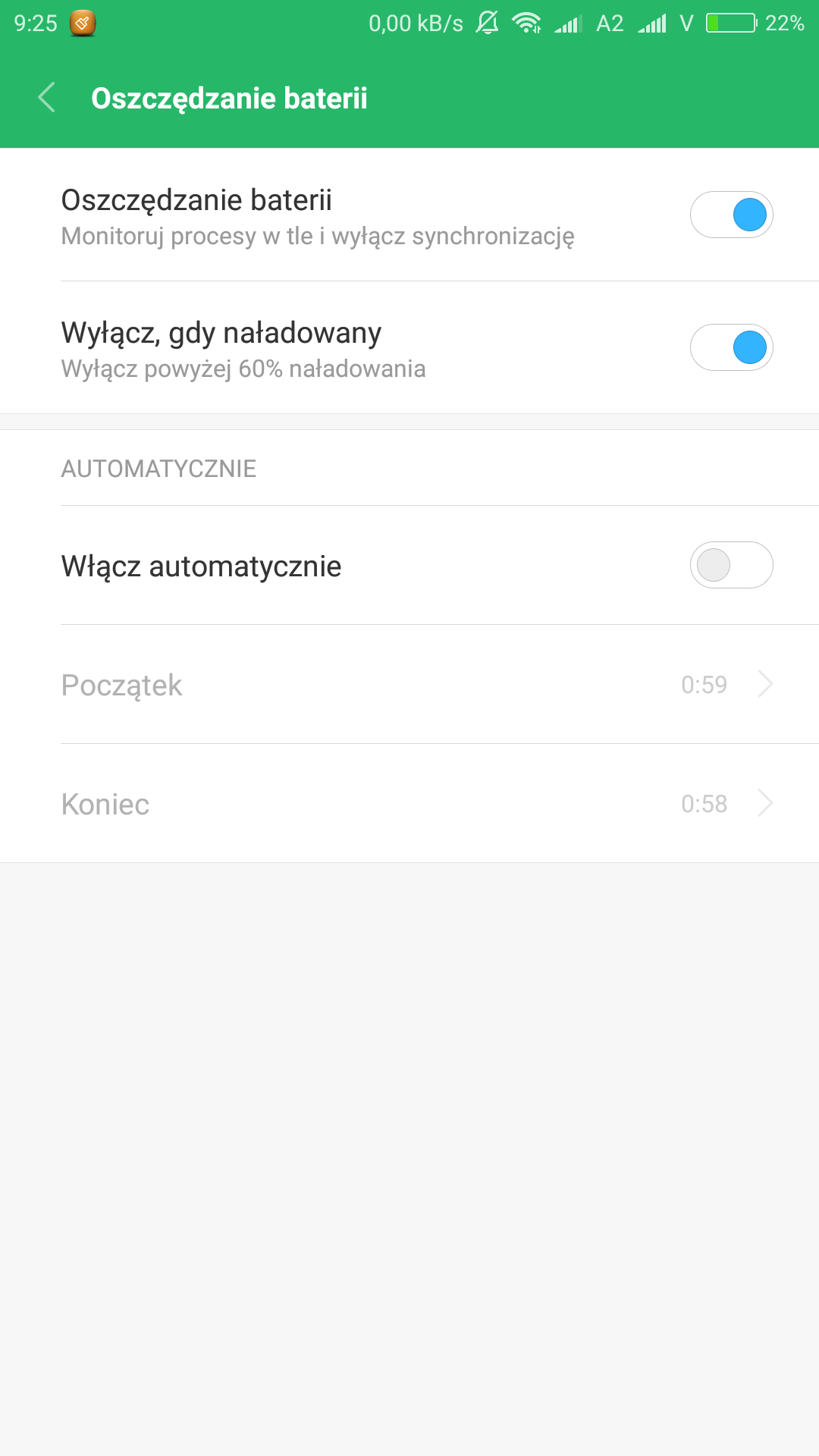

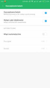

2zerozero7 Opublikowano 22 Listopada 2017 Opublikowano 22 Listopada 2017 Telefon codziennie o 1 w nocy się wyłącza i włącza o piątej rano Z tym że w moich ustawieniach nie ma załączonych takich funkcji Da się to jakoś zmienić ? Chyba że są jeszcze jakieś inne możliwości gdzie może to być ustawione ??? W tych miejscach że screenów wszytko jest wyłączone a i tak telefon sam sobie idzie " spać " a potem sam "wstaje "
Gość redmi932 Opublikowano 23 Listopada 2017 Opublikowano 23 Listopada 2017 Dnia 22.11.2017 o 09:31, 2zerozero7 napisał: Da się to jakoś zmienić ? Panel Sterownia (ikonka z pulpitu) -> Zębatka (prawa strona na górze) -> Zasilanie -> Automatyczne wł./wył.
2zerozero7 Opublikowano 23 Listopada 2017 Opublikowano 23 Listopada 2017 1 godzinę temu, redmi932 napisał: Panel Sterownia (ikonka z pulpitu) -> Zębatka (prawa strona na górze) -> Zasilanie -> Automatyczne wł./wył. Dzięki jesteś wielki ...!!!
