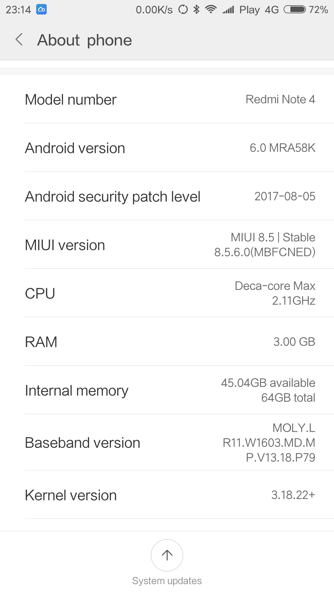

connor3234 Opublikowano 7 Października 2017 Opublikowano 7 Października 2017 (edytowane) Witam. Na wstępie chciałbym zaznaczyć że próbowałem już każdego poradnika jaki tylko znalazłem na forum, który byłby chociaż minimalnie powiązany z moim problemem, przeszukałem też całe forum i nic nie pomogło więc od razu proszę moderatora o nie zamykanie tematu już na starcie. A teraz temat sam w sobie. Redmi Note 4 na MTK, 3GB/64GB, syfMIUI, dodatkowo chińskie syfMIUI, chciałbym jednak wgrać polskie, problem polega na tym ze ni cholery nie idzie odblokować bootloadera, flash'ować też się nie da, ogólnie nic. Telefon bo wejściu w fastboot sam się resetuje i uruchamia normalnie po paru sekundach, jak udało się go wpuścić w tryb edl to taka sama sytuacja, parę sekund i restart. Już nie wiem co mam z tym zrobić. Pozwolenie od chińczyka na odblokowanie jest, china dev przygotowany, tak samo MIUIpolska, ale co z tym zrobię jak się nie da, telefon po prostu nie pozwala sobie nic zrobić. Bardzo bym prosił o pomoc bo już tracę nadzieję. Edytowane 7 Października 2017 przez connor3234
mariusz.ur Opublikowano 7 Października 2017 Opublikowano 7 Października 2017 @connor3234 po pierwsze to musisz wiedzieć co robisz . W MTK nie ma trybu edl .Z fastboot wychodzi bo nie ma połączenia z pc ( brak sterowników ) . Odpal konsole i wpisz fastboot devices bez wciskania enter . Podłącz telefon w trybie fastboot i wciśnij Enter na pc . Sprawdź fastboot getvar all czy masz odblokowany bootloader .
abc00 Opublikowano 8 Października 2017 Opublikowano 8 Października 2017 http://en.miui.com/thread-371349-1-1.html http://en.miui.com/thread-370620-1-1.html Czegoż chcieć więcej, trochę cierpliwości i wolnego czasu, powodzenia. 1
