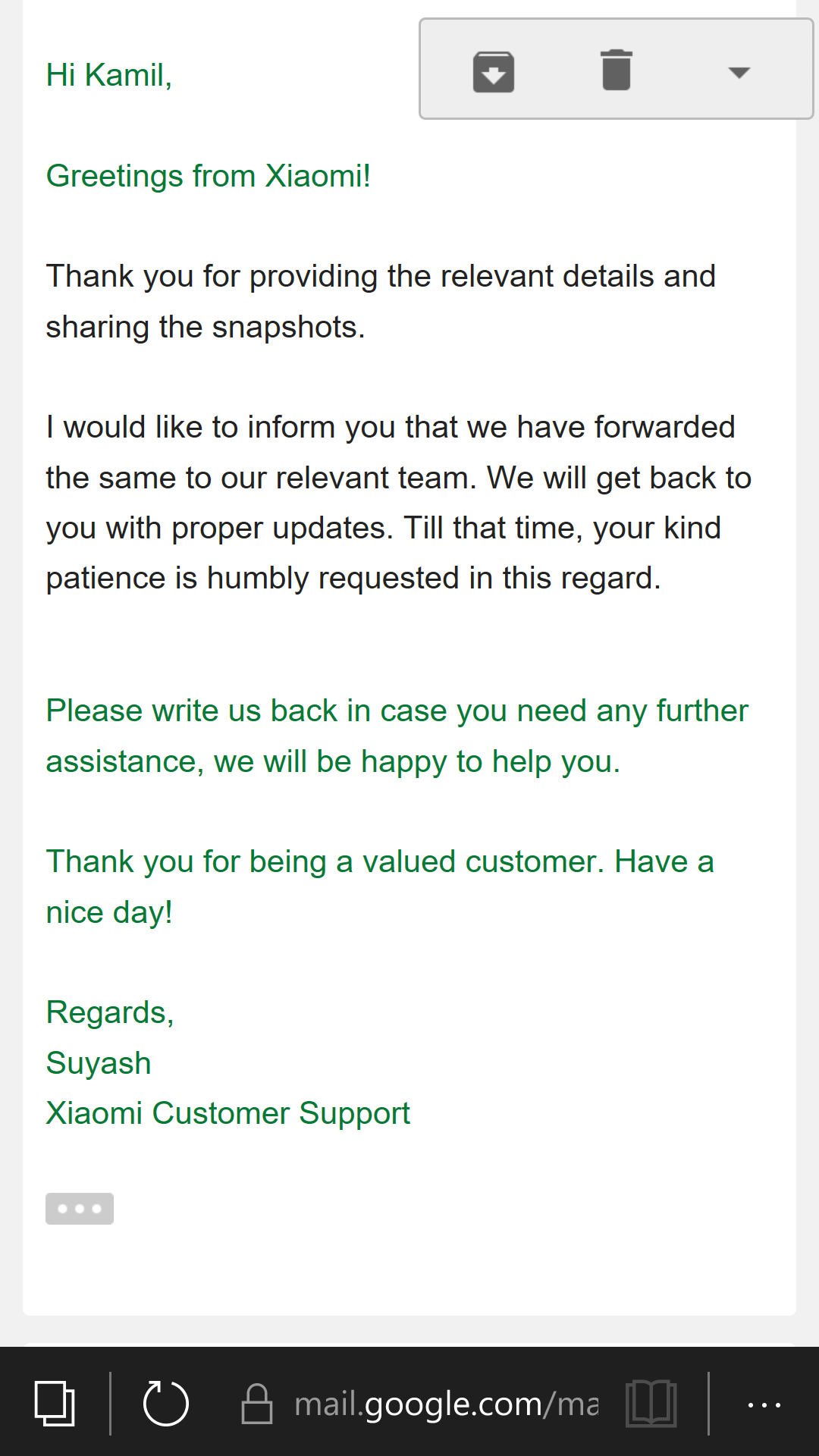

Pomoże ktoś to przetłumaczyć? Mniej więcej rozumiem ale lepiej wiedzieć dokładnie co tam chcą. Taka odpowiedź uzyskałem od xiaomi global service. I ewentualnie sformułować odpowiedź :D
Edited by start2010
Share this post
Link to post
1. ID do konta Xiaomi widniejące na telefonie (ciąg cyferek)
2. numer IMEI telefonu (znajdziesz np. na pudełku)
3. Zdjęcie telefonu na ekranie logowania do konta Xiaomi.
4. Kod odblokowania (tutaj szczerzeni, nie mam pojęcia o jaki kod im może chodzić).

Wyslalem co chcieli. Mam nadzieje ze nic nie pominalem.
co do punktu 4. To jest tam kod odblokowujacy na samym dole podany typu: 5C8YV itd.
Zrobia czy nie? Jak mylicie?
Share this post
Link to post
Zrobią. Wysłali sprawę do "techników" i dadzą Ci znać jak się czegoś dowiedzą.

Niby długo, niby krótko. Narzekał nie będę. Chociaż ekspresowy kontakt meilowy z nimi jest za co mają wielkiego plusa.
Telefon odblokowany ! :)
