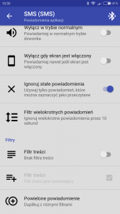

@Kaniowaty
Próbowałeś ustawić większą wartość w filtrze powiadomień wielokrotnych? Sam jeszcze tego nie testowałem ale od tego bym zaczął. Czyli przestawić wartość np na 60s
Edited by Wojusek
Link to comment
4 godziny temu, Wojusek napisał:
@Kaniowaty
Ustawioną mam na 60, ale nie zmienia to mojego problemu że za każdym razem mam po dwie wibracje :)
Link to comment
5 godzin temu, Wojusek napisał:
@Kaniowaty
Ustaw w takim razie własny wzór wibracji. W opcjach każdej z apek możesz ustawić osobny wzór. Zmieniasz wartość na 1 i po sprawie:) chyba że dalej nie o to chodzi to się poddaję:p

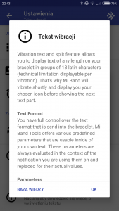

U mnie działa to tak, że pokazuje mi ikonkę messengera dając jedną wibrację. Potem pokazuje mała kopertę oznaczająca tekst i zaczyna wyświetlać tekst dając druga wibrację. Jeśli nazwa odbiorcy i tekst są dłuższe niż 18 znaków daje kolejna wibracje i pokazuje dalszą część wiadomości. I po każdych kolejnych 18 znakach znów wibruje dając znać że przechodzi do dalszej części powiadomienia. wzór mam taki teraz
V(19),
S(3000),
VT( $TITLE $content)
Jeśli Ci to nie zadziała to napisz na PW bo wiem gdzie jeszcze może być przyczyna.

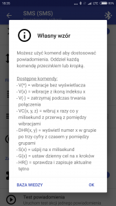

Dla ulatwienia dodam, ze tak wyglada standartowy wzor powiadomien. (dla messangera)
V(19), S(3000), VT(19, $TITLE $Content)
tj.
V(19) - ikona messangera i pojedyncza wibracja
s(3000) - przerwa przed kolejnym powiadomieniem
VT(wibracja) i pokazywanie tresci - Title - nadawca, content - tresc wiadomosci.
co zmieniamy, co dodajemy?:P
Edited by Wojusek
Link to comment
@mariuszfmario
Nie wiem czy jest opcja zeby ikona wyswietlala sie dluzej(nie znalazlem). moze byc dluzsza przerwa pomiedzy ikona a powiadomieniem.
wtedy wystarczy ze dasz we "wzorze wlasnym" to co masz teraz ale zmienisz wartosc s na wieksza, chociazby 6000 czy 8000.
mozna tez sprobowac zdublowac ikone tj.
V(6),
V(6),
S(4000),
VT(6, 1, $title(0,8) $content)
a ja korzysam z jeszcze jednego rozwiazania.
pierwsza wibra jest bez wybudzania ekranu, daje mi to znac ze cos sie dzieje :D
wtedy reka w gore i juz jest wibra z ikonka i zaraz po niej powiadomienie. w twoim wypadku wygladaloby to tak:
VC(1, 650, 0)
V(6),
S(4000),
Edited by Wojusek

Czy można ustawić tak aby po otrzymaniu smsa była wibracja potem nazwa kontaktu i treść wiadomości bez wibracji pomiędzy częściami smsa który został podzielony np na 5 części. Wiadomo że każda cząstka ma 18 znaków może da się to ominąć i zrobić aby wiadomość sms cały czas leciał bez przerwy?
Link to comment
@pikoko
Też mi brakuje takiej opcji. I albo się nie da albo jeszcze nie odkryłem jak, a próbowałem wielu rzeczy...
Edit.
Wnioskujac po tym co tu pisze na temat wibracji w miband2 to jeśli dobrze sobie tłumacze wibracja przy kolejnej części powiadomienia jest obligatoryjna i ściśle związana z softem ale może coś sobie źle potlumaczylem więc ktoś biegły w angielskim mógłby na to jeszcze rzucić okiem ;)
Edited by Wojusek
