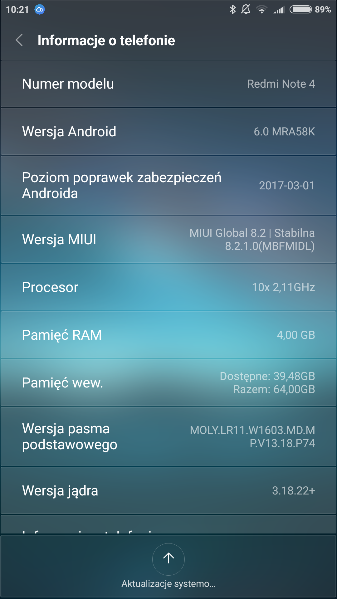

Witam. Problem polega na restartach tego telefonu, zbytnio mi to nie przeszkadzało bo zdarzało sie raz na tydzień czasami na trzy tygodnie aż  do dziś, co chwile restart , soft to 8.2.1 nie wiem czy to dobry czy nie ? Od nowości taki jest , czy może da się coś z tym zrobić  czy oddać na gwarancje ?
Osobiście uważam, że należy telefon zareklamować, bo nie powinien w ogóle się restartować... skoro nie zmieniałeś softu, a wcześniej miałeś ten sam i problemu nie było to chyba nie wina oprogramowania :-(

Chyba, że soft jest syfiasty. Najlepiej chyba będzie jak pobierzesz globala na komputer i zainstalujesz na nowo :)

Kolego a możesz coś więcej jak to zrobić i skąd pobrać tego globalna ? Po zainstalowaniu globalna tracę gwarancję ?
Tak patrzę że chyba mam globalna ? Proszę może mi to ktoś wyjasnic ?
TUTAJ masz wszystko opisane, łącznie z poradnikiem jak wgrać.
Również możesz kliknąć "Aktualizacje systemowe", 3 kropeczki w prawym górnym rogu i "Pobierz aktualizację".
Wtedy pobierze najnowszy ROM (ten który masz obecnie zainstalowany), i zainstaluje na nowo. Danych na telefonie nie stracisz.
Nie, nie tracisz gwarancji. Teraz też masz Globala zainstalowanego.
Zrobiłem Reset pomogło na dwa dni , i znowu się zresetował, dziwna sprawa jak by było uszkodzenie mechaniczne to chyba ten ustawienia fabryczne by nie wiele dały >? A dały jest lepiej. Jeszcze mam pytanie piszecie o co tygodniowej aktualizacji w piątek ja czegoś takiego nie mam ? Hmm może mi to ktoś wytłumaczyć o co chodzi z tym ?
Te 3 kropeczki też już robiłem .....
@dzeronimo
Co tydzień wychodzą aktualizację softu xiaomi.eu. nie śledziłem tematu ale podejrzewam że Ty posiadasz soft global którego aktualizację są duzoooo rzadziej.
