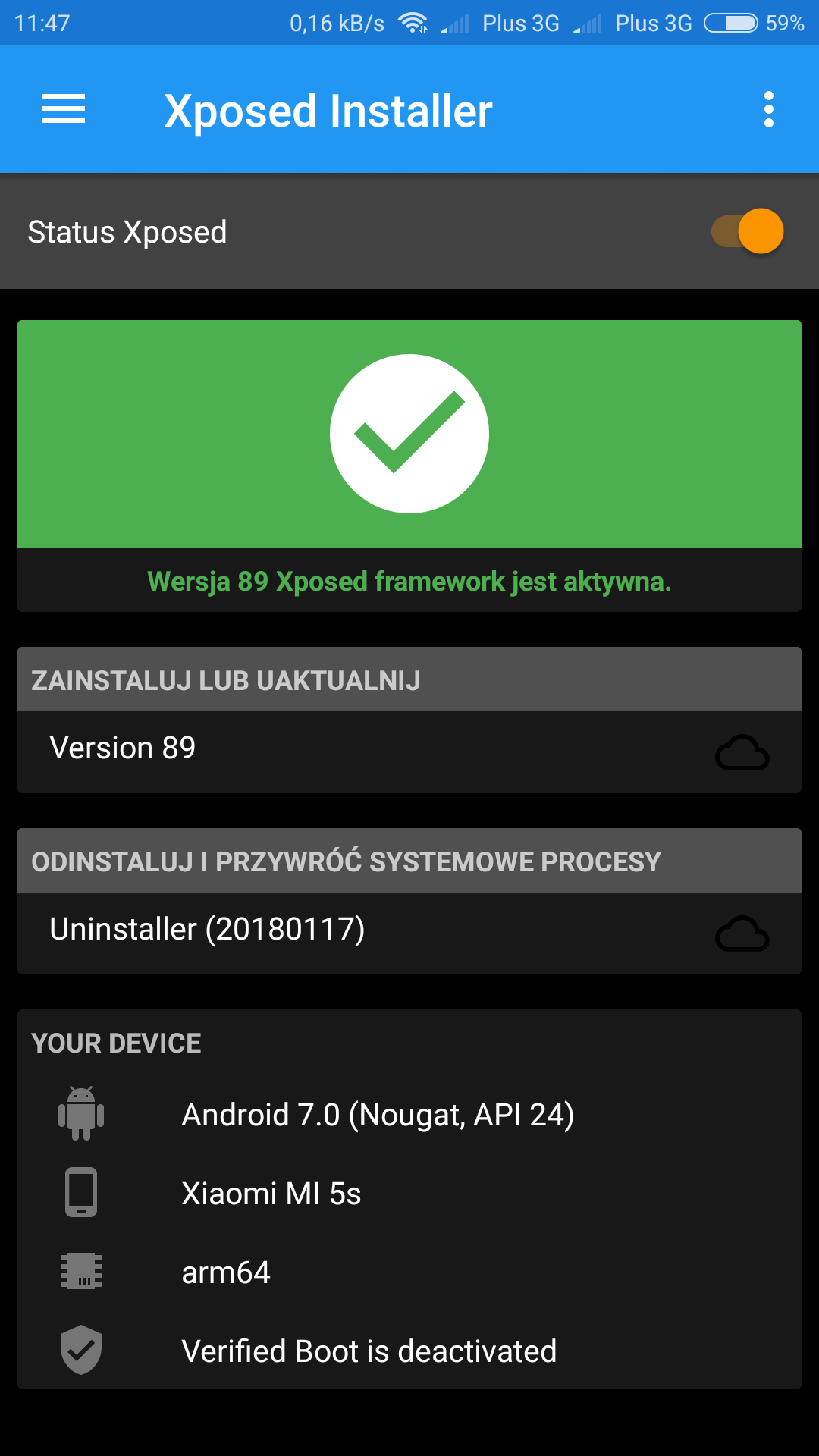

lp77 Opublikowano 3 Lutego 2018 Autor Opublikowano 3 Lutego 2018 niema znaczenia pobierz to i zainstaluj http://dl-xda.xposed.info/framework/sdk25/arm64/

lp77 Opublikowano 5 Lutego 2018 Autor Opublikowano 5 Lutego 2018 https://dl-xda.xposed.info/framework/sdk24/arm64/ xposed-v89-sdk24-arm64.zip

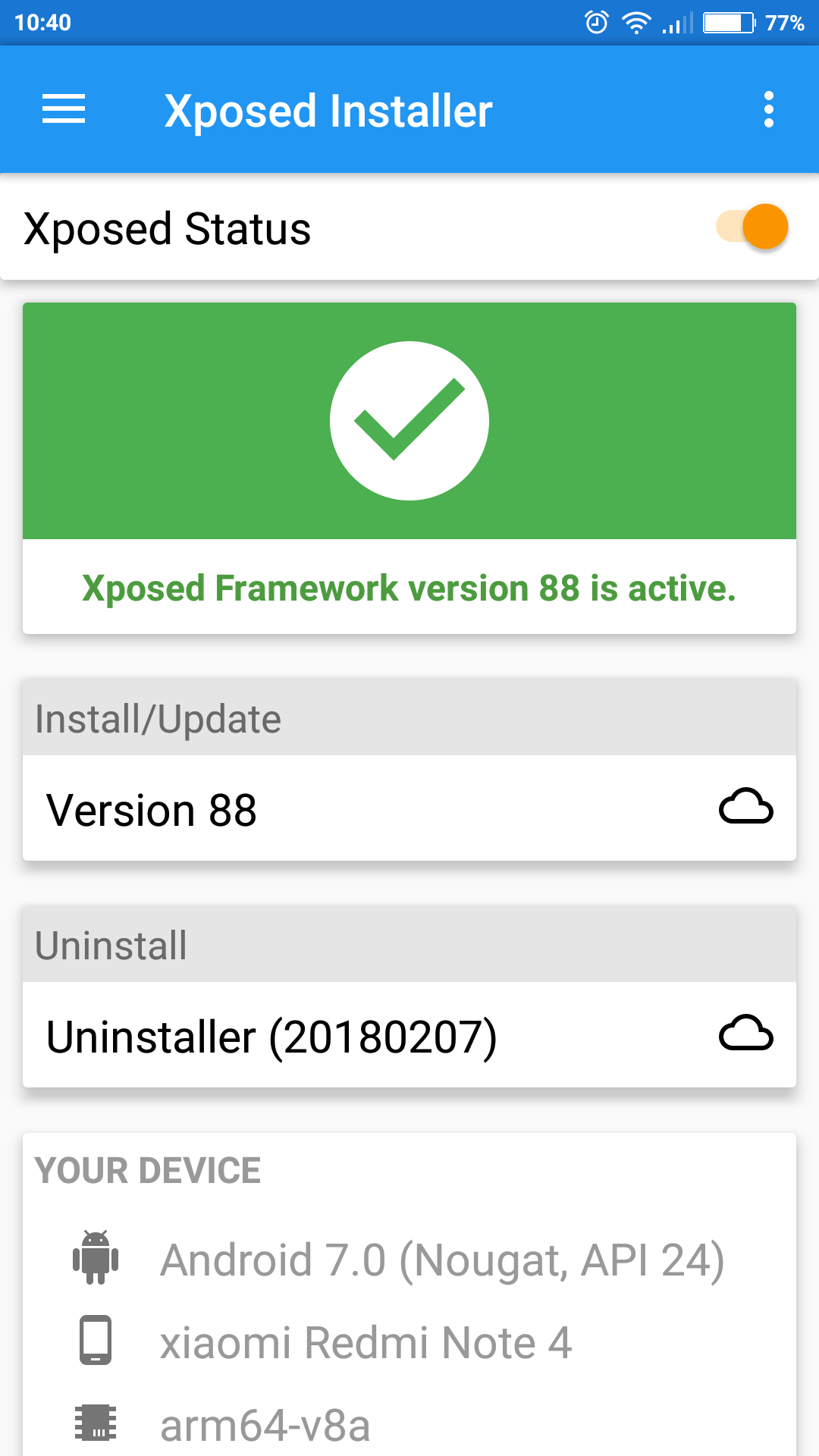

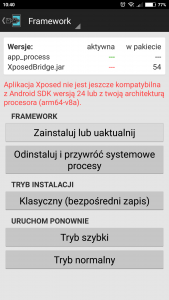

rradek Opublikowano 8 Lutego 2018 Opublikowano 8 Lutego 2018 Czemu nie zainstalowałeś najnowszej wersji 89?
mirek_smok Opublikowano 8 Lutego 2018 Opublikowano 8 Lutego 2018 Prez twrp ? A te odinstalować ? To jest ta wersja co linka dałeś Dnia 6.02.2018 o 00:17, lp77 napisał: xposed-v89-sdk24-arm64.zip to zainstalowałem .
rradek Opublikowano 8 Lutego 2018 Opublikowano 8 Lutego 2018 To czemu pokazuje Ci wersje 88 Ja mam zainstalowane 89 i jest 89
