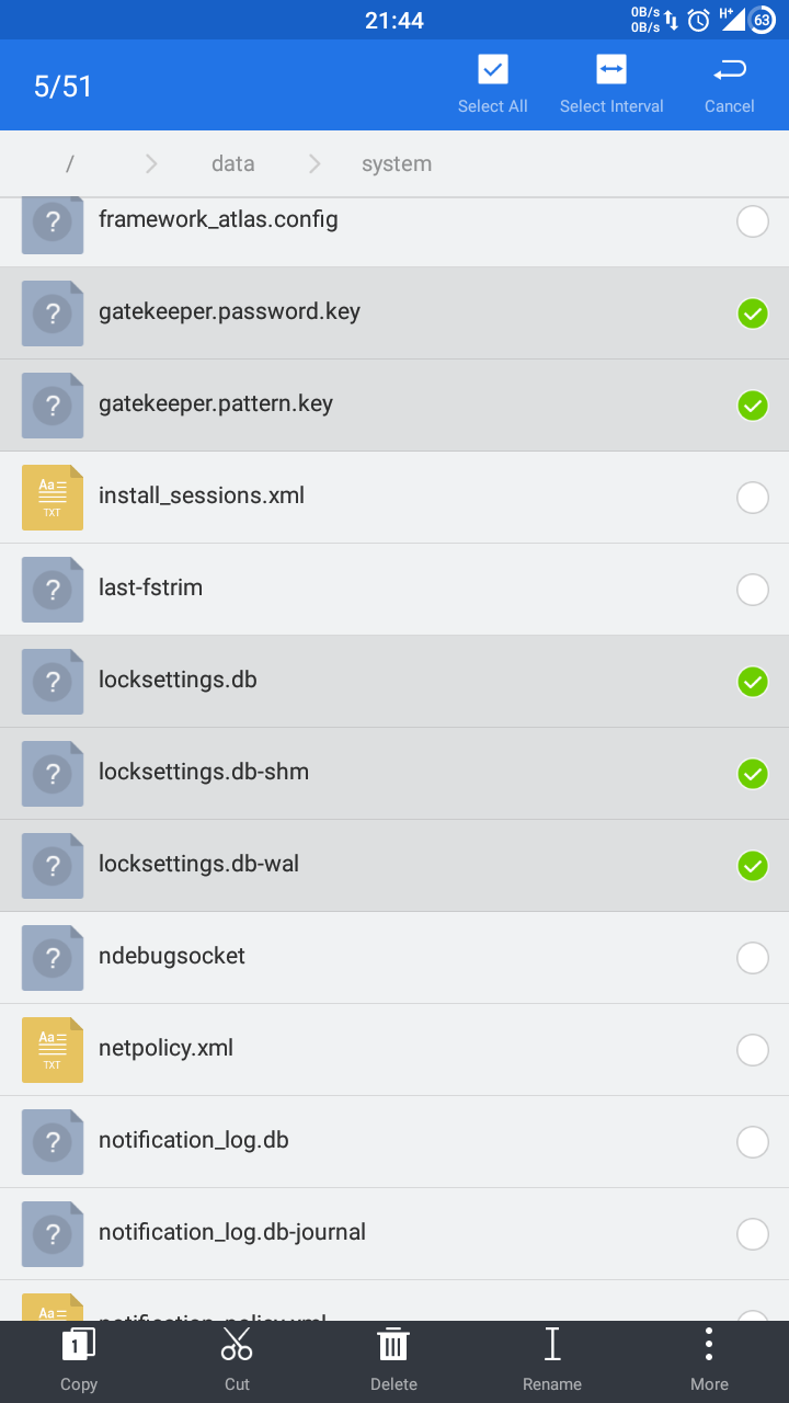

rafaln84 Opublikowano 11 Lutego 2018 Opublikowano 11 Lutego 2018 Ja to jakoś zawsze miałem problem z Backup jak go zrobiłem i potem go przywracał to nie mogłem odblokować telefonu ani hasła wpisać bo każde było lo złe Wysłane z mojego Redmi 3S przy użyciu Tapatalka
fredek Opublikowano 11 Lutego 2018 Autor Opublikowano 11 Lutego 2018 Przed chwilą, rafaln84 napisał: Ja to jakoś zawsze miałem problem z Backup jak go zrobiłem i potem go przywracał to nie mogłem odblokować telefonu ani hasła wpisać bo każde było lo złe A faktycznie, bywa tak, wystarczy wtedy skasować pliki zaznaczone na obrazku: Ja przeważnie kasowałem tylko 3 pliki locksettings.* , czyli blokadę kodem, odciski palcem zostawiałem i było ok
otis Opublikowano 12 Lutego 2018 Opublikowano 12 Lutego 2018 Polecam usuwać tylko locksettings.*, jak usunąłem pozostałe to zaczęły się dziać dziwne rzeczy.

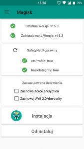

bioly87 Opublikowano 13 Lutego 2018 Opublikowano 13 Lutego 2018 Zainstalowałem Official Magisk 15.3 i co mam tam zrobić żeby był root i certyfikat google?
Krauza Opublikowano 13 Lutego 2018 Opublikowano 13 Lutego 2018 1 minutę temu, bioly87 napisał: Zainstalowałem Official Magisk 15.3 i co mam tam zrobić żeby był root i certyfikat google? Jeszcze apka Magisk Manager. Wgrasz to i *.zip-a i masz od strzału.https://github.com/topjohnwu/MagiskManager/releases/download/v5.6.0/MagiskManager-v5.6.0.apk

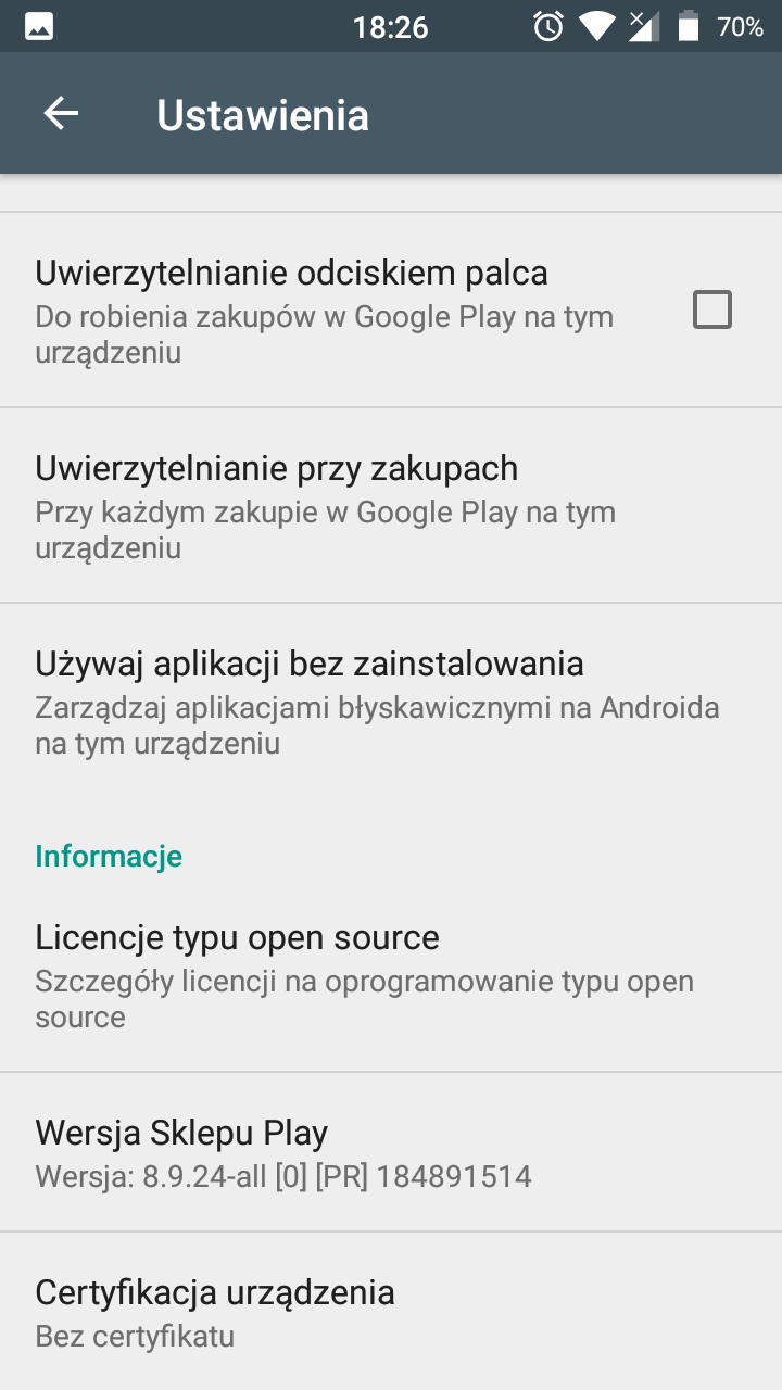

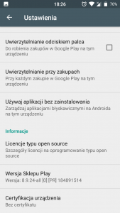

Krauza Opublikowano 13 Lutego 2018 Opublikowano 13 Lutego 2018 Dalej nie ma certyfikatuWyczyść dane Sklepu Play w ustawieniach. Jak nie pomoże to i tak nie masz się czym przejmować. To przecież i tak nic nie znaczy, a i tak uważam ze ważniejszy jest safetynet jeśli już mówimy o tych googlowskich certyfikacjach. Wysłane z mojego Redmi 3S przy użyciu Tapatalka
