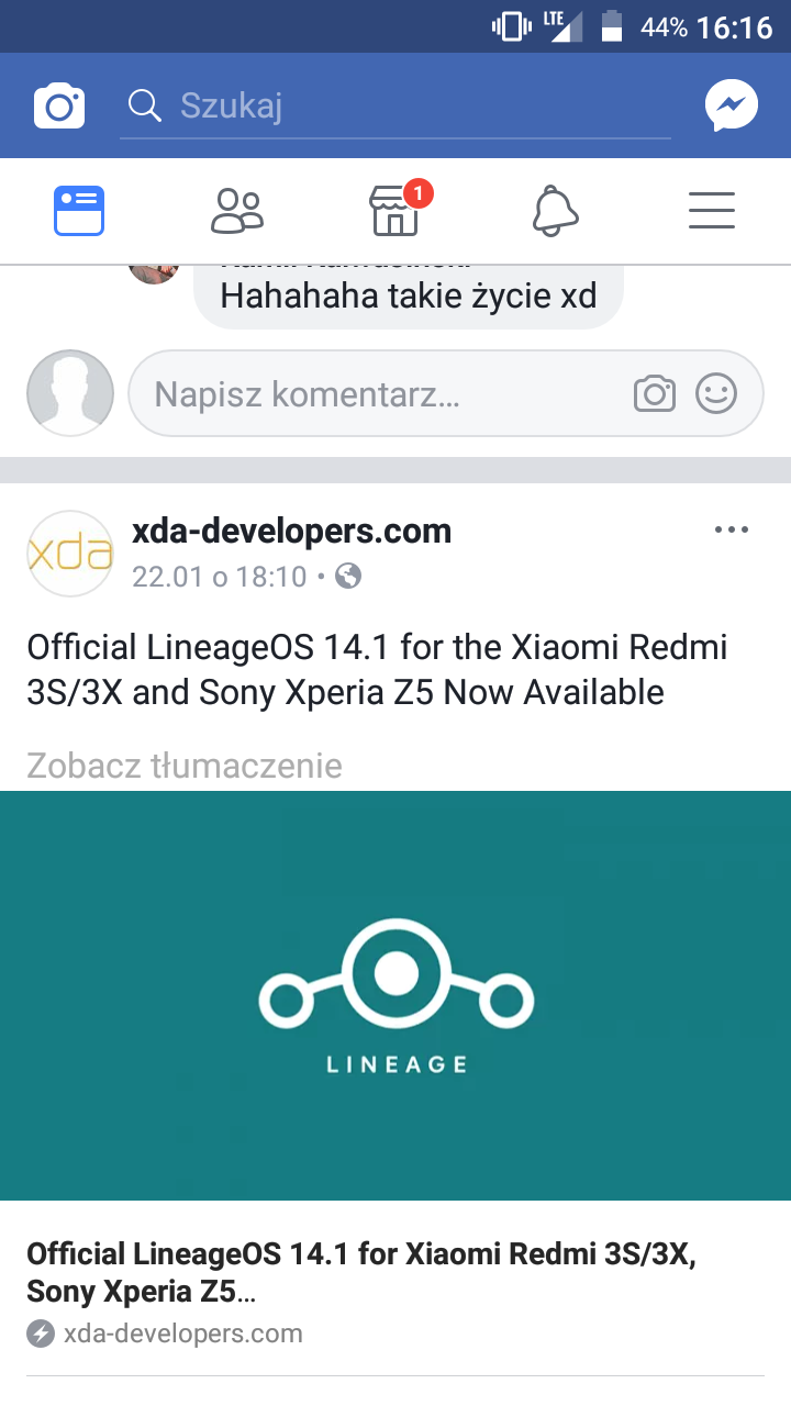

Findfox Opublikowano 24 Stycznia 2018 Opublikowano 24 Stycznia 2018 (edytowane) Jest już lineage os. Można pobierać i śmiało testować. https://download.lineageos.org/land Edytowane 25 Stycznia 2018 przez Findfox 1
Krauza Opublikowano 24 Stycznia 2018 Opublikowano 24 Stycznia 2018 XDA trochę się pospieszyło z tym newsem. Rom prawdopodobnie dostępy będzie jutro. Wysłane z mojego Redmi 3S przy użyciu Tapatalka
