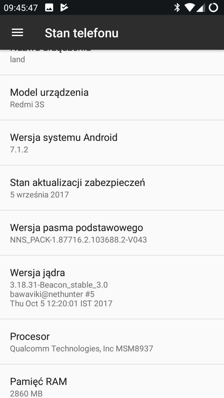

fredek Opublikowano 5 Października 2017 Autor Opublikowano 5 Października 2017 (edytowane) @Findfox Na wypuszczonym dzisiaj Beacon kernel 3.0 stable działa poprawnie QC2.0 i QC3.0 z finalną wersją oficjalnego RR - mam oba typy ładowarek i sprawdziłem przełączanie napięć zewnętrznym miernikiem Changelogs: boot with doubletap2wake full boot with usb force fast charge asmp and aio hotplug modified gpu governor simple_ondemand by default Edytowane 5 Października 2017 przez fredek

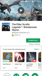

fredek Opublikowano 5 Października 2017 Autor Opublikowano 5 Października 2017 (edytowane) @tor sklep mam certyfikowany. Podaj przykład takiej apki ze sklepu która będzie niezgodna. Edytowane 5 Października 2017 przez fredek

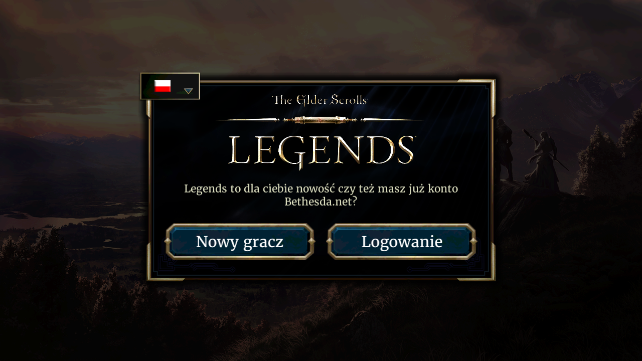

tor Opublikowano 6 Października 2017 Opublikowano 6 Października 2017 @fredek Np. The Elder Scrolls Legends: https://play.google.com/store/apps/details?id=com.bethsoft.theelderscrollslegends
fredek Opublikowano 6 Października 2017 Autor Opublikowano 6 Października 2017 1 godzinę temu, tor napisał: Np. The Elder Scrolls Legends Sprawdziłem, apka jest zgodna, instaluje się i uruchamia bez problemu. Podejrzewam, że jakiś mod który instalujesz psuje build.prop. Sklep masz certyfikowany i dosyć miejsca w telefonie ?

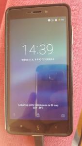

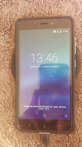

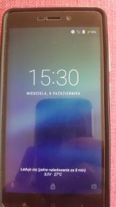

fredek Opublikowano 7 Października 2017 Autor Opublikowano 7 Października 2017 Dnia 6.10.2017 o 14:04, tor napisał: Beacon pic na wodę z szybkim ładowaniem... Ładowałem dzisiaj w południe telefon rozładowany do 45%, miałem podpięty miernik - napięcie z ładowarki QC2.0 wynosiło 8.93V, prąd 1,75A. Prąd się po paru minutach zmniejszył do 1.45A jak temp. baterii wzrosła do 35C. Baterię naładowało ~1h.
Findfox Opublikowano 7 Października 2017 Opublikowano 7 Października 2017 (edytowane) @tor Co???? 1 godzina 45 minut na standardowej ładowarce u mnie to jakieś 3.5 H. Na qc 3.0 to około 2 godziny. Jak na standard ładowarce można tak szybko naładować . U mnie temp jest taka sama w przypadku zwykłej ładowarki jak i z qc 3.0. Czyli tak z 30 bądź 33 stopni. Edytowane 7 Października 2017 przez Findfox
tor Opublikowano 8 Października 2017 Opublikowano 8 Października 2017 (edytowane) @Findfox Tak mi właśnie ładuje na oficjalnym RR bez kombinowania z kernelem dlatego zainstalowałem RR spowrotem na czysto żeby pozbyć się śmieci po Beacon i puki co odpuszczam sobie bo co mi po napisie "szybkie ładowanie" skoro to u mnie tylko pogarsza sprawę. Macie taki krzaczek w ustawieniach? Pojawił się od wersji 25.09 i występuje tylko w polskim tłumaczeniu. Edytowane 8 Października 2017 przez tor

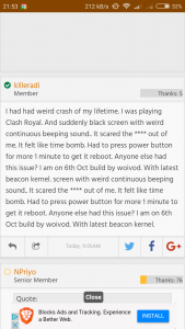

Findfox Opublikowano 8 Października 2017 Opublikowano 8 Października 2017 @tor Też mam takie coś nieprzetłumaczone. Poza tym telefon zaczął mi wariować : przy dużym obciążeniu dostawał pikselozy piszczenie z głośnika i po 5 sekundach zrestartował się i tak za każdym razem przy większym obciążeniu, na miui też mi się coś kiedy takie zdarzało.
fredek Opublikowano 8 Października 2017 Autor Opublikowano 8 Października 2017 @Findfox miałem tak raz na miui8 i potem raz na lineage 13. Pomogło wyłączenie telefonu, odczekanie chwile i włączenie. Ale potem miałem kłopoty z przejściem z poziomu Aktualizacji (miui) do recovery. Problem z recovery naprawiłem dopiero pełnym flash-em. Sprawdź czy działa przejście do recovery i wszystkie sensory. Była wczoraj aktualizacja kernel audiotora, sporo nowych ustawień doszło (m.in osobne ustawienia cpu dla big i little) ale stary config się gryzł z nową wersją. Pomogło wyłączenie wszystkich ustawień w KA przy starcie, restart do twrp, czyszczenie dalvik i cache, zdefiniowanie ustawień od nowa. Dnia 1.10.2017 o 09:54, tor napisał: Jak co ma...no właśnie ma bo jak ustawisz w KA odblokowanie na podwójne dodtknięcie ekranu palcem to on za każdym razem gdy odblokowujesz telefon nawet przez czytnik palca czy power button sprawdza dostęp do root i pokazuje potem ten komunikat. Też mnie to wczoraj dopadło. Rozwiązanie: Magisk -> Ustawienia -> Powiadomienia Superusera -> Brak
Findfox Opublikowano 8 Października 2017 Opublikowano 8 Października 2017 (edytowane) @fredek Ja sprawdziłem i nie jestem wstanie odpalić twrp kombinacją przyciskow i zacina się na logu MI. Sensory chyba działają. Dobra udało się odpalić po którymś podejściu. Czyli pozostaje miFlasch ? Edytowane 8 Października 2017 przez Findfox
tor Opublikowano 8 Października 2017 Opublikowano 8 Października 2017 @Findfox Wystarczy chyba wgrać ponownie TWRP przez ADB ? Stawiam że problemy przez kernel Beacon.
fredek Opublikowano 8 Października 2017 Autor Opublikowano 8 Października 2017 @Findfox Mi nie działało przejście do recovery z menu Aktualizacji w miui i zaawansowany restart z Lineage. V+/V-/Power działało. Sporo osób na xda i miui.com tak miało... flash_all to naprawiało. Kombinuj, jak nic nie wymyślisz to miflash powinien pomóc. 1 minutę temu, tor napisał: Stawiam że problemy przez kernel Beacon Nie, przynajmniej nie u mnie... pojawiło się jak używałem tylko xiaomi.eu dev, później na lineage 13 też beacon kernel nie wgrywałem (nie ta wersja androida). RR i beacon używałem później... i nie mam do tej pory problemów. 5 minut temu, tor napisał: Wystarczy chyba wgrać ponownie TWRP przez ADB ? Nic nie daje wgranie, problem jest z uruchamianiem twrp, coś się psuje podczas boot-owania. Fedos zrobił fix-a podmieniającego bootloader ale nie zawsze działał.

fredek Opublikowano 9 Października 2017 Autor Opublikowano 9 Października 2017 Dnia 6.10.2017 o 14:04, tor napisał: szybkość ładowania od 20-100% zmieniła się z 3 godzin na 1 godz. i 45 min. na oryginalnej ładowarce. Dzisiaj sobie popatrzyłem jak to szybkie ładowanie wygląda w praktyce. Testy robiłem na ładowarce z QC3.0. Wygląda na to, że faktycznie jest szybkie i inteligentne. Dopóki temperatura baterii nie przekracza 35C, prąd ładujący może wynosić nawet 3A. Po osiągnięciu przez baterię 35C, jest zmniejszany tak by utrzymać tą temperaturę i jej nie przekraczać. Jak dla mnie wygląda to całkiem rozsądnie, oprogramowanie przełącza ładowarkę na wyższe napięcie by obniżyć straty na kablu i w przetwornicy w telefonie, potrafi ładować dużym prądem jak akumulator jest chłodny i ogranicza prąd ładowania by nie przegrzewać akumulatora. Screen z max prąd u mnie: Ale nawet przy takich ustawieniach ładowanie baterii w zimnym pomieszczeniu od 20-100% będzie trwało około 2h. @tor jaki masz max prąd ładowania na oryginalnej ładowarce, że masz krótszy czas ?

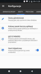

Findfox Opublikowano 9 Października 2017 Opublikowano 9 Października 2017 Czy jest możliwość nagrywania ekranem jakąś apką systemową na romie RR? I jak się rozwinie pasek stanu to u góry jest kredka do edycji ikon i jak chce jakąś ikonę dodać z dołu tabeli to mi się gubi ta ikona po drodze też tak macie ?

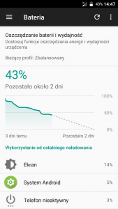

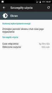

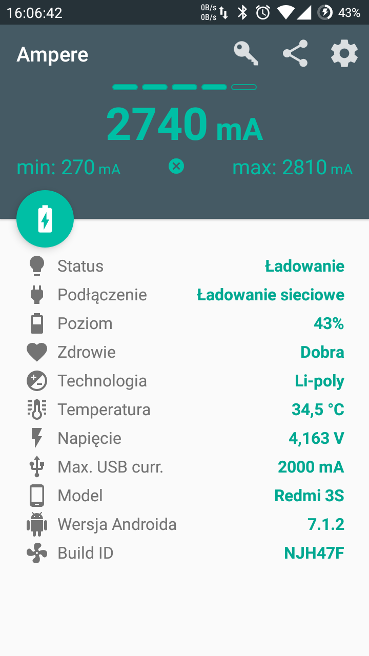

tor Opublikowano 9 Października 2017 Opublikowano 9 Października 2017 @fredek Na oryginalnej ładowarce mam max 1650mA i praktycznie tylko tej używam, w niedzielę zrobiłem na szybko screeny gdzie można zobaczyć +/- jak mi ładuje na RR bez zmiany kernela: @Findfox Konfiguracje - zakładka szybkie ustawienia - zaawansowane - włącz łatwe dodawanie kafelków Jak to ustawisz to nie będziesz musiał ich przeciągać, wystarczy że na nie klikniesz. 1
fredek Opublikowano 9 Października 2017 Autor Opublikowano 9 Października 2017 2 godziny temu, Findfox napisał: Czy jest możliwość nagrywania ekranem jakąś apką systemową na romie RR? Rejestrator - nagrywa dźwięk i ekran. Możesz też dodać go jak naciśniesz Power w Ustawienia -> Konfiguracje -> Przyciski -> Nagrywanie Ekranu. 2 godziny temu, Findfox napisał: I jak się rozwinie pasek stanu to u góry jest kredka do edycji ikon i jak chce jakąś ikonę dodać z dołu tabeli to mi się gubi ta ikona po drodze też tak macie ? Tak. Dodaj więcej ikon (później usuniesz) lub przesuń tylko trochę do góry. Z usuwaniem nie ma problemu. Trochę trzeba pokombinować ale da się dowolnie ustawić. @tor też ładnie. Ale ten wskaźnik na ekranie blokady podaje czas zaniżony bo nie uwzględnia wydłużenia czasu ładowania w fazie CV. Jakbyś ładował tak do 90% to byłby ok ale przy ładowaniu do 100% sporo przekłamuje. Tak jest na wszystkich romach. 1

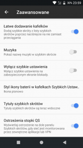

tor Opublikowano 9 Października 2017 Opublikowano 9 Października 2017 (edytowane) @fredek Dlatego specjalnie zrobiłem takie zdjęcia żeby było widać na zegarze w jakim konkretnie czasie nastąpił ten cykl ładowania bo wiem że ta informacja na dole ekranu przekłamuje. Druga sprawa: Kernel Adiutor v0.9.73.1 ma już poprawkę dla SU. WHAT'S NEW- Fix asking for SU access after screen wake Co do tych ikonek to chyba prościej włączyć to co napisalem wyżej Edytowane 9 Października 2017 przez tor
fredek Opublikowano 9 Października 2017 Autor Opublikowano 9 Października 2017 44 minuty temu, tor napisał: Konfiguracje - zakładka szybkie ustawienia - zaawansowane - włącz łatwe dodawanie kafelków To przeoczyłem, faktycznie lepiej i szybciej Stock kernel w RR niestety nie przełącza napięć ładowarek z QC2.0 i QC3.0, ma też bug ze zmianą mac adresu BT po każdym restarcie. Wolę Beacon, który tych błędów nie ma. Dodatkowe bajerki typu DT2W, CPU Hotplugi i większy zakres regulacji CPU i GPU też się przydają
Findfox Opublikowano 10 Października 2017 Opublikowano 10 Października 2017 A faktycznie rejestrator jest myślałem że to dyktafon. Teraz to faktycznie dodawanie kafelków jest dużo łatwiejsze a tak to nie dawało się ich przeciągnąć. Dzięki @tor @fredek
