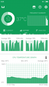

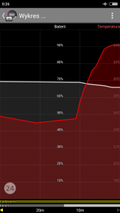

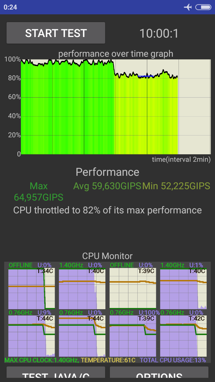

  1. Masz może jakieś liczby – jaka była temp. baterii (i inne odczyty?), gdy to wystąpiło?
  2. Jak długo wtedy grałeś i jaka to gra?
  3. Czy nie odczuwałeś spowalniania gry w miarę nagrzewania się telefonu?
  4. Czy działało może wtedy coś w tle, coś co intensywnie korzysta z łączności (może sama gra wymienia dużo danych przez net)?
  5. Czy byłeś połączony przez Wi-Fi czy "dane"?
  6. Czy ta gra może wykorzystuje aparat?
  7. Jakie masz etui / szkło itd.?
  8. Jakie były warunki zewnętrzne - temp. otoczenia, itd.?
  9. Jaka była jasność ekranu?
Redmi 4x raczej powinien dobrze znosić obciążenie (dowód na obrazkach), więc jestem bardzo ciekawy okoliczności takiego przegrzania.
Oczywiście brak. Po prostu grałem. Jak rzucił komunikatem to schłodziłem go od razu wentylatorem jaki mam na biurku.
Cytat
Gra Hawk, grałem może 15 minut.
Cytat
Gra nie spowalniała, jakby zaczęła to bym się zastanawiał.
Cytat
Nic szczególnego nie było. Żaden proces poza grą nie był obciążający.
Cytat
Wifi
Cytat
Nie
Cytat
Nic, nie używam tego typu rzeczy.
Cytat
Temp umiarkowana, około 20 stopni.
Cytat
Mam ustawione na auto na 2/3
Jest to o tyle dziwne, że wówczas grałem dość krótko, zazwyczaj przy graniu bardziej męczę telefon. Telefon od razu potraktowałem wentlatowem. A w sumie to jakoś szczególnie ciepły nie był. Nagrzał się ale nie jakoś szczególnie.
