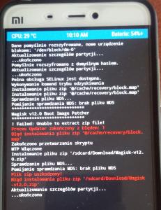

leonov Opublikowano 5 Czerwca 2017 Opublikowano 5 Czerwca 2017 Cześć wszystkim, mam "mały" problem z rootowaniem mojego Mi5, no więc tak : - odblokowany BL - wgrane TWRP - system to ostania wersja Miui Polska przy próbie wgrania przez TWRP roota błąd ja na foto, próbowałem rożne wersje i na wszystkich to samo, co to może być ?
leonov Opublikowano 5 Czerwca 2017 Autor Opublikowano 5 Czerwca 2017 (edytowane) Oststnią wgrywałem SuperSU-v2.82-201705271822.zip Może dodam że miałem wcześniej Gobal Stable, ale nie działał głośno mówiący z radiem przez bluetooth i zmieniłem, więc na stable wgrałem TWRP ale złapał botloop więc wrzuciłem Miui polska ostatnie ale bez wipe data. Edytowane 5 Czerwca 2017 przez leonov update

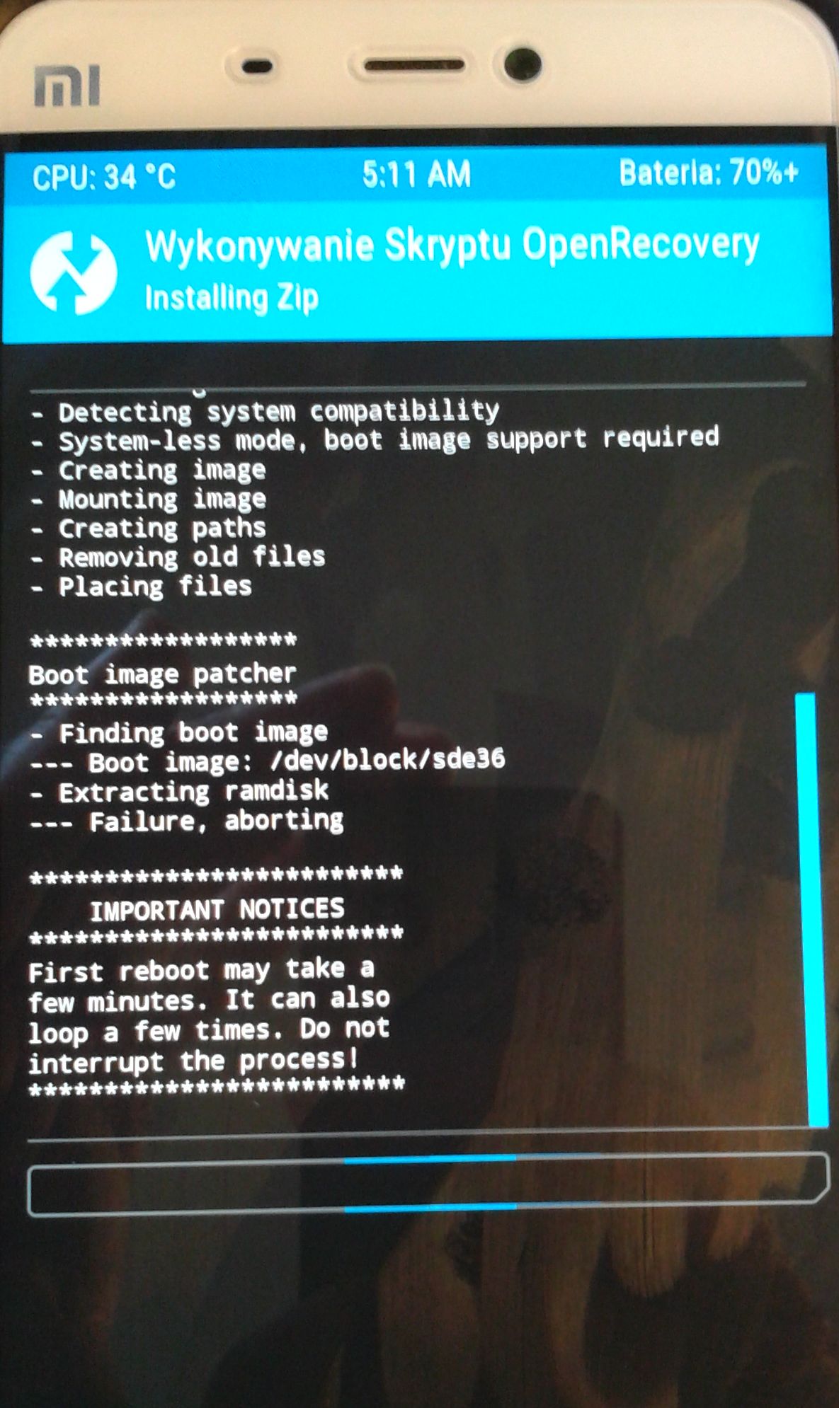

leonov Opublikowano 5 Czerwca 2017 Autor Opublikowano 5 Czerwca 2017 (edytowane) Ponowna instalacja systemu i supersu nic nie dała, instalacja bez błędów a roota nie ma, Magisk 12.0 sypie błędami o uszkodzony pliku ? jaką wielkość powinien mieć ? mój ma 6,15 MB (bajtów: 6 450 022) Edytowane 5 Czerwca 2017 przez leonov
