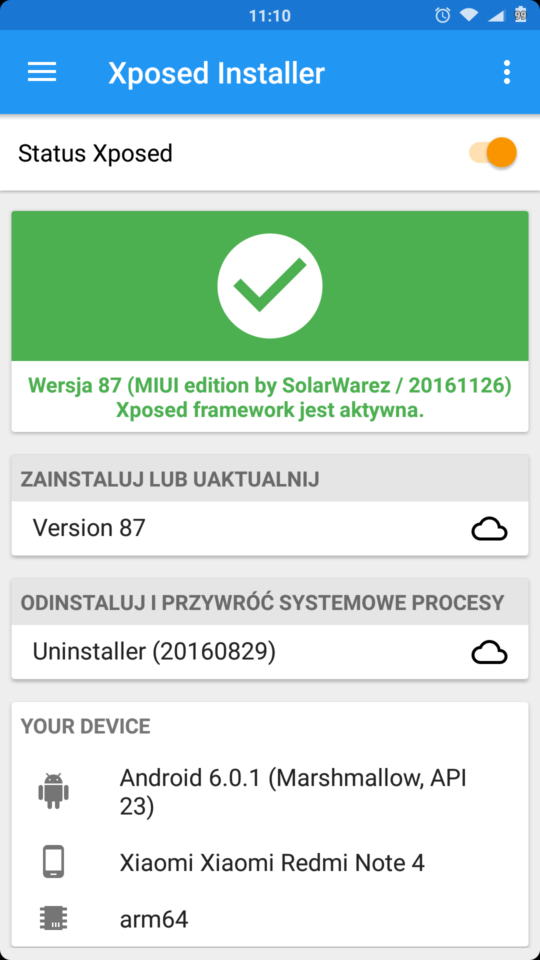

painball Opublikowano 28 Kwietnia 2017 Udostępnij Opublikowano 28 Kwietnia 2017 Jeszcze raz. Na miui polska masz xposed? Przecież to Android 7. Coś mnie ominęło? Bo nigdzie nie znalazłem jak zainstalować na miui 8.3 z bazą Android 7 xposed. Wysłane z mojego Redmi Note 4X przy użyciu Tapatalka Odnośnik do komentarza Udostępnij na innych stronach Więcej opcji udostępniania...
Alaska Opublikowano 28 Kwietnia 2017 Udostępnij Opublikowano 28 Kwietnia 2017 Global stable napisał, wiec raczej cię nic nie ominęło.Wysłane z mojego Lenovo TAB 2 A10-70L przy użyciu Tapatalka Odnośnik do komentarza Udostępnij na innych stronach Więcej opcji udostępniania...
painball Opublikowano 28 Kwietnia 2017 Udostępnij Opublikowano 28 Kwietnia 2017 Tym bardziej. Bo nie ma roota na global stable od blisko dwóch miesięcy. A gdzie dopiero Xposed. Więc nadal coś mnie ominęło. Odnośnik do komentarza Udostępnij na innych stronach Więcej opcji udostępniania...
paralemptor Opublikowano 28 Kwietnia 2017 Udostępnij Opublikowano 28 Kwietnia 2017 Przechodziłem przez to. Do TWRP dawało się dostać tylko w trybie fastboot poprzez polecenie fastboot boot twrp.img. Też się strachu najadłem, ale wystarczyło wtedy skopiować plik zip z ROMem xiaomi.eu (pamięć telefonu widoczna jest z poziomu Windowsa) i zainstalować normalnie przez TWRP. Hula aż miło Odnośnik do komentarza Udostępnij na innych stronach Więcej opcji udostępniania...
Lamcza Opublikowano 29 Kwietnia 2017 Udostępnij Opublikowano 29 Kwietnia 2017 (edytowane) 13 godzin temu, painball napisał: Tym bardziej. Bo nie ma roota na global stable od blisko dwóch miesięcy. A gdzie dopiero Xposed. Więc nadal coś mnie ominęło. yyyy pewka ze nie ma root bo trzeba wgrac xD lol generalnie sa delikatne problemy cos sie gryzie z rootem i paczka xposeda ale po 4 probach z roznymi wersjami wszytko mi bangla (poza youtube background player :/ po zablokowaniu ekranu tnie i wyklacza sie ) Edytowane 29 Kwietnia 2017 przez Lamcza 1 Odnośnik do komentarza Udostępnij na innych stronach Więcej opcji udostępniania...
