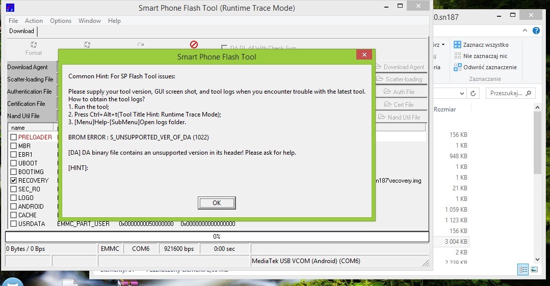

mtmwielgosz Opublikowano 29 Maja 2014 Opublikowano 29 Maja 2014 Ten Twoj nowy scatter? On nie chce sie wgrac bo wyskakuej to co napisałem wcześniej. A jak ze starego scattersa: download z podłączonym urzadzeniem od razu?
Acid Opublikowano 29 Maja 2014 Opublikowano 29 Maja 2014 Tak. Próbuj co się da. Tzn nie. Podłącz telefon wg. instrukcji.Tylko Download zamiast Upgrade.
mtmwielgosz Opublikowano 29 Maja 2014 Opublikowano 29 Maja 2014 To sie pojawiło jak zrobiłem to co powiedziales z na starym .txt i podłączyłem komórke (załącznik).
Acid Opublikowano 29 Maja 2014 Opublikowano 29 Maja 2014 Ok to jeszcze nie koniec. Kolega uploaduje cały rom do spflasha.

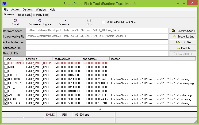

mtmwielgosz Opublikowano 29 Maja 2014 Opublikowano 29 Maja 2014 (edytowane) OK mam tak: Edytowane 29 Maja 2014 przez mtmwielgosz
Acid Opublikowano 29 Maja 2014 Opublikowano 29 Maja 2014 Można screena prosić z załadowanym system.img i scatter? Musisz utrzymać strukturę katalogów. Jeśli dodasz scatter to chyba pojawi się katalog romu z tymi .img. Tam na liście odznacz wszystko prócz system.img.
mtmwielgosz Opublikowano 29 Maja 2014 Opublikowano 29 Maja 2014 (edytowane) @up ostatni post edytowany. Wygląda ok? To sie pojawiło jak zrobiłem to co powiedziales z na starym .txt i podłączyłem komórke (załącznik). To samo sie teraz pojawia jak wczesniej tutaj. Edytowane 29 Maja 2014 przez mtmwielgosz
Acid Opublikowano 29 Maja 2014 Opublikowano 29 Maja 2014 ... No a co ja napisałem wyżej? Dlaczxego masz zaznaczone wszystko? Pisałem, że system a Ty masz wszystko. Zostaw ANDROID. Albo próbuj i tak i tak. Czyli tak jak masz na screenie. I daj download. A jak nie to Upgrade firmware. Coś musi zaskoczyć.
mtmwielgosz Opublikowano 29 Maja 2014 Opublikowano 29 Maja 2014 Spróbowałem z Androidem samym. Dalej ten sam problem. Miszmasze też nie działają. Cały czas wyskakuje: W sensie samo okno pierwsze. To co w tle jest z poprzednich prób.
Acid Opublikowano 29 Maja 2014 Opublikowano 29 Maja 2014 Spróbuj jeszcze raz. Wyłącz wszystko, włącz ponownie wg instrukcji. Zaznacz boot, cache, data i system. Dobra... spróbujemy z innym SP Flash.
mtmwielgosz Opublikowano 29 Maja 2014 Opublikowano 29 Maja 2014 Cały czas to samo. jak naciskam firmware -> upgrade pojawia sie żebym sprawdził czy na pewno wszystkie potrzebne obrazy są zaznaczone do pobrania i podłączając kom. nic się nie dzieje. Dając na download i podłączając kom dzieje się to ze screena. I nie ważne jaka kombinacja obrazów.

Acid Opublikowano 29 Maja 2014 Opublikowano 29 Maja 2014 Pewnie trzeba wszystko. Bo jak dasz data i cache to zrobi się taki full wipe (system, data, cache). Daj tak: http://i.imgur.com/nbzwj2Y.png Zaznacząłem wszystko. Te logo MIUI pierwszy tak z 3 minuty było ale potem włączył się. BTW teraz mam problem z Play Store xD Jaki masz Serial number? Powinno być w Settings > About phone > Info about phone.. czy jakoś tak.
