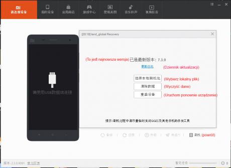

FromWP Opublikowano 11 Marca 2017 Opublikowano 11 Marca 2017 (edytowane) 1 godzinę temu, Mikolaj1 napisał: 59 minut temu, gruchabighomie napisał: czy można zastosować coś z tego filmiku? kompletnie się nei znam na fonach, być może coś z tego wywnioskujesz i się podzielisz poproszę o info jak to ogarnąć, jeśli niechcący wiesz Niby z tego filmiku można, tylko łatwo nie jest. Trzeba uruchomić telefon w trybie recovery, trzymając jednocześnie vol+ i power przy włączaniu telefonu (obrazek z kabelkiem podłączonym do telefonu). Uruchomić chińskie MiPcSuite. Podłączyć telefon kablem do kompa i powinien pojawić się taki ekran (przetłumaczenia na czerwono): W waszym przypadku powinna chyba wystarczyć opcja wyczyść dane, ale to już sami musicie sprawdzić, co się pojawi po kliknięciu tej opcji. Jak logowaliście się na konto Mi, lub Googla to łatwiej i prościej zresetować telefon z komputera korzystając z opcji resetu urządzenia. Edytowane 11 Marca 2017 przez FromWP 1

Mikolaj1 Opublikowano 11 Marca 2017 Autor Opublikowano 11 Marca 2017 tak - tak jak kolega napisał wg screena 1) wyczyść dane 2) uruchom ponownie
