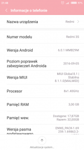

JaneDoe Opublikowano 28 Lutego 2017 Opublikowano 28 Lutego 2017 Cześć wszystkim. Szukam pomocy w sprawie mojego Redmi 3S, pewnie okaże się, że kolor włosów zobowiązuje i sama coś źle robię, ale... Przy odbieraniu połączeń mikrofon w telefonie automatycznie się wyłącza. Na ekranie połączenia pokazuje się przekreślona ikonka. Nie dzieje się tak zawsze, ale wystarczająco często, żeby zaczęło mnie denerwować Czasami zdarza się to też w trakcie połączenia, gadam i gadam, a po drugiej stronie "haaaalo, jesteś?". Nie mam już pomysłu, co z tym zrobić, wkurzające jest włączanie go ręcznie. Może ktoś miał podobną sytuację?
Blom Opublikowano 28 Lutego 2017 Opublikowano 28 Lutego 2017 zrzut ekranu z zakładki ustawienia -> informacje o urządzeniu
FromWP Opublikowano 28 Lutego 2017 Opublikowano 28 Lutego 2017 33 minuty temu, JaneDoe napisał: Rom masz nie najlepszy ale chyba oficjalny. A ekran jak przykadasz do ucha się wygasza? Może masz to wyłączone i uchem ptrzypadkowo wyłączasz.
