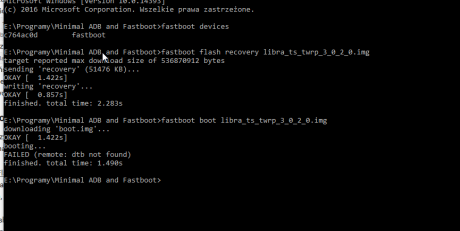

Leon24 Opublikowano 20 Lutego 2017 Opublikowano 20 Lutego 2017 Witam. Mam problem z zainstalowaniem TWRP w moim Xiaomi 4C. Jak widać na obrazku wyskakuje mi błąd ,,dtb not found". Próbowałem już z flashify ale tam z kolei program nie widzi obrazu. Mam nadzieję że da się to jakoś zrobić.
advcron Opublikowano 20 Lutego 2017 Opublikowano 20 Lutego 2017 Jak Android 7 to złe twrpWysłano z Mi4c
galakty Opublikowano 20 Lutego 2017 Opublikowano 20 Lutego 2017 Najpierw wprowadź go w tryb fastboot.
zielonyBB Opublikowano 20 Lutego 2017 Opublikowano 20 Lutego 2017 Witam. Mam problem z zainstalowaniem TWRP w moim Xiaomi 4C. Jak widać na obrazku wyskakuje mi błąd ,,dtb not found". Próbowałem już z flashify ale tam z kolei program nie widzi obrazu. Mam nadzieję że da się to jakoś zrobić.A spróbuj po flashu TWRP dać fastboot reboot trzymając guzik volume up. Ja tak robiłem wiele razy i za każdym było ok.Z Tab2
Leon24 Opublikowano 20 Lutego 2017 Autor Opublikowano 20 Lutego 2017 (edytowane) 1 godzinę temu, advcron napisał: Jak Android 7 to złe twrp Wysłano z Mi4c To jakie mam pobrać ? Ściągnąłem najnowsze 3.0.2 1 godzinę temu, galakty napisał: Najpierw wprowadź go w tryb fastboot. Telefon jest w fastboocie. 28 minut temu, zielonyBB napisał: A spróbuj po flashu TWRP dać fastboot reboot trzymając guzik volume up. Ja tak robiłem wiele razy i za każdym było ok. Z Tab2 Mam menu z opcjami: Reboot, wipe data i connect with miassistant Edytowane 20 Lutego 2017 przez Leon24
zielonyBB Opublikowano 20 Lutego 2017 Opublikowano 20 Lutego 2017 Uruchomić sie TWRP powinno, przecież o to Ci chodzi nie ?Z Tab2
Leon24 Opublikowano 20 Lutego 2017 Autor Opublikowano 20 Lutego 2017 No ale nie chce mi się zainstalować. Bo pokazuje błąd ,,dtb not found" jak na obrazku
Leon24 Opublikowano 20 Lutego 2017 Autor Opublikowano 20 Lutego 2017 Pobranie nowego TWRP 3.0.3 naprawiło sprawę. Dziękuję wszystkim za szybką pomoc.
