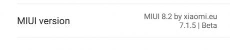

RegimeOfTerror 211 Posted February 9, 2017 Report Share Posted February 9, 2017 Masz wgrane MiuiPolska i korzystasz telefonu po angielsku? Którą wersję ROMu masz? Próbowałeś MiFlashem wszystko od nowa wgrać na czysto? Link to post Share on other sites
MelonHD 0 Posted February 9, 2017 Author Report Share Posted February 9, 2017 (edited) Tak, czemu nie? Polskie znaki mam na facebook'u a angielski rozumiem więc żaden problem. Ostatnio zwaliłem sprawę i, z MiPcSuite sflaszowałem telefon. Był czysty nawet miał mirecovery zamiast TWRP. i przez updatera sflaszowałem najnowszą wersję miui.eu (czyli miuiPolska) Potem oczywiście reset ale z telefonu nie z twrp Edited February 9, 2017 by MelonHD Link to post Share on other sites
RegimeOfTerror 211 Posted February 9, 2017 Report Share Posted February 9, 2017 Wiesz, mnie to ryba jaki masz ustawiony język, zdziwiłem się po prostu No nie taką ostatnią bo ostatnia była 7.1.20 dla Mi4, z resztą już jest 7.2.9 dostępna. W ogóle dziwne, zależnie od wersji Mi4 2/16, a 3/16 lub ustawionego języka różni się opis ROMu? Ja mam w (rozwojowa), a powyżej jest | Beta. Pewnie kwestia ustawionego języka. 1 Link to post Share on other sites
MelonHD 0 Posted February 9, 2017 Author Report Share Posted February 9, 2017 ustawilem jezyk Polski, i jest napisane rozwojowaSent from my MI 4LTE using Tapatalk Link to post Share on other sites
