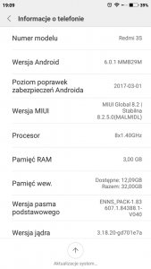

4funnow Opublikowano 31 Stycznia 2017 Autor Opublikowano 31 Stycznia 2017 4 minuty temu, kamillm napisał: Podrzucisz screen z wersja softu? Dodaje zalacznik (czy to jest wystarczajace informacja ?)
kamillm Opublikowano 31 Stycznia 2017 Opublikowano 31 Stycznia 2017 @4funnow masz global dev soft, moze wgraj sobie global stable nie ktore softy tak maja, ze potrafia zrec baterie jak glupie. No i oczywiscie polecam CI xiaomi.eu. Ta bateria to tak nagle zaczela Ci spadac, czy moze po ktorejs tygodniowej aktualizacji?

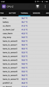

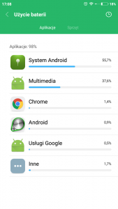

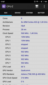

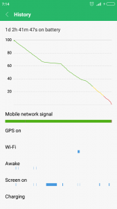

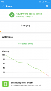

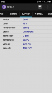

Reiko Kunashi Opublikowano 6 Czerwca 2017 Opublikowano 6 Czerwca 2017 (edytowane) Witajcie! Od jakiegoś tygodnia zmagam się z podobnym problemem. Bateria po naładowaniu zjada 10% na godzinę,podczas używania więcej i szybciej. Telefon zablokowany, wyłączone wszystkie aplikacje. Zauważyłem że grzeje się strasznie, ale nie w miejscu gdzie jest bateria tylko, czytnik linii papilarnych, poniżej screeny które mogą coś podpowiedzieć. Działać coś samemu czy oddać na gwarancję? Sprawdzę jeszcze ten patent z kartą SD bo mam 32 GB i może coś podobnego wyszło. Edytowane 6 Czerwca 2017 przez Reiko Kunashi
Blom Opublikowano 6 Czerwca 2017 Opublikowano 6 Czerwca 2017 Screen z zakładki informacje o urządzeniu.
Reiko Kunashi Opublikowano 6 Czerwca 2017 Opublikowano 6 Czerwca 2017 (edytowane) Dnia 6.06.2017 o 18:17, Blom napisał: Screen z zakładki informacje o urządzeniu. Gotowe! EDIT: Przywróciłem do ustawień fabrycznych. I już jest normalna temperatura normalna telefonu, także ogarnąłem EDIT 2: JEDNAK NIESTETY NIE DZIAŁA. TELEFON CIĄGLĘ SIĘ GRZEJE Edytowane 11 Czerwca 2017 przez Reiko Kunashi
