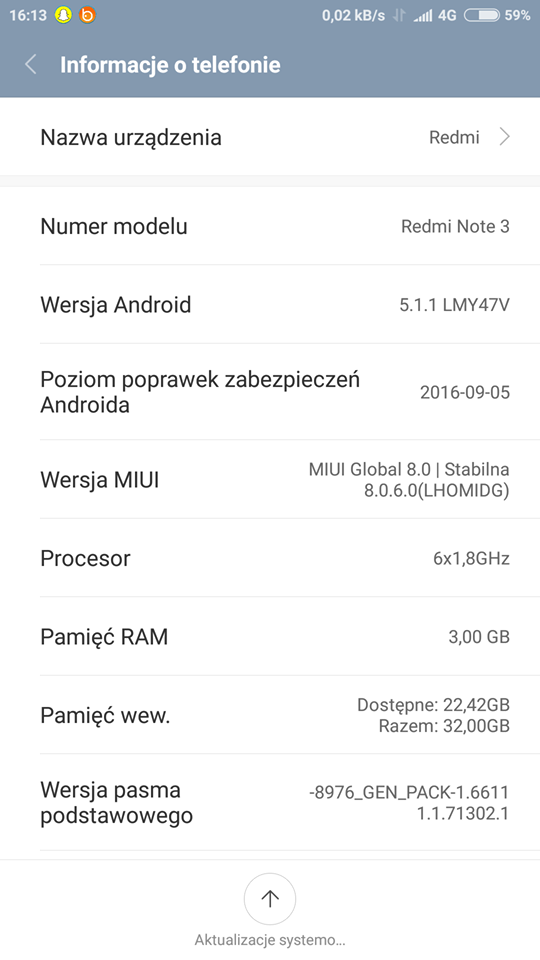

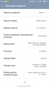

Witam, wczoraj przyszedł mi Xiaomi Redmi Note 3 Pro z allegro. Telefon fabrycznie nowy, zapakowany, zaklejony, bez śladów użytkowania itd. Od pierwszego uruchomienia występuje co jakiś czas problem z ekranem, mianowicie zamiera i nie reaguje na dotyk, w tym przyciski na dole "menu", "ekran główny", "cofnij". Można dalej nim obracać (autoobracanie). Występuje to sporadycznie, ale dość regularnie. Aby "przywrócić" dotyk wystarczy zablokować i wybudzić telefon przyciskiem. Telefon domyślnie na MIUI 7, szybko zaktualizowany domyślną aplikacją do MIUI 8. Powrót do ustawień fabrycznych nie pomaga. To kwestia softu czy raczej jakaś mechanicza? Jeśli to drugie to złożę reklamację. Poniżej informacje o systemie i od razu pytanie, jest to wersja Kenzo czy Kate?
Masz global Stable, która niestety nie jest stable. Wgraj wersję global Dev (przez MiFlash - poradniki są na forum)  i kłopoty powinny ustąpić.

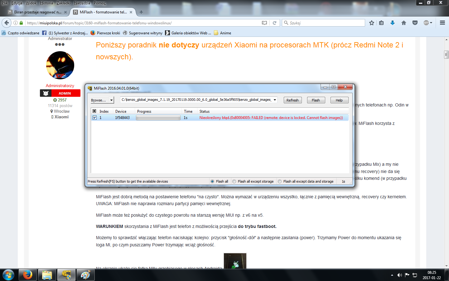

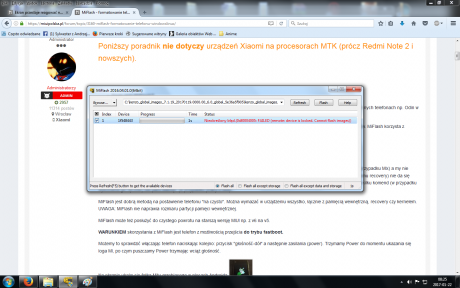

Próbowałem dwóch opcji, jednak żadnej nie doprowadziłem do końca z powodu wystąpienia problemów. Opcja z MiFlashem, wystąpił "nieokreślony błąd", program zaznaczony z opcją "uruchom ten program jako administrator". Korzystałem z tego poradnika.

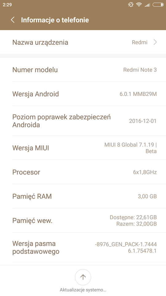

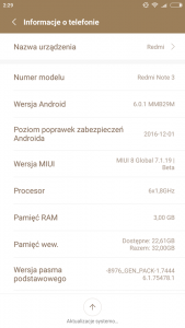

Wykonałem powyższe czynności, nastepęnie wgrałem soft przez MiFlasha, tym razem błąd nie wystąpił. Problem niestety dalej występuje, wygląda na to że to nie wina softu tylko wada telefonu. No cóż, zostaje chyba tylko reklamacja. Załączam jeszcze zdjęcie z telefonu, żeby upewnić się, że wszystko dobrze zrobiłem. Dzięki za pomoc.
