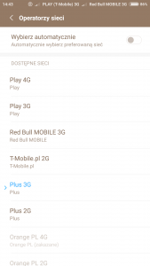

Snajper Posted January 14, 2017 Share Posted January 14, 2017 (edited) Mam taki dylemat z RN3 (Kate) od samego początku na LTE albo rozmowa nie dochodziła albo doszła ale przerywło ale żeby było ciekawiej na 3g nie raz to samo .Wiec przeszłem na global dev i aktualizuje na bieżąco i jest trochę lepiej lecz dalej to występuje.Używam kart redbullmobile sprawdziłem czy to nie winna sieć (rozmowa z operatorem własne śledztwo czy działa na innym tel sim,wymiana sim,restart ustawień romingowych karty SIM) więc winna leży po stronie telefonu.Więc doszłem do wniosku że mi tel cały czas siedzi w Play bez romingu odczytać czy się przełaczył się nie da.Po ręcznym wybraniu sieci wygląda to tak jakby chwilę posiedział na np.t-mobile i wbił ponownie na Play(sprawdzić nie ma jak bo żaden program typu aide64,cpu-z nie pokazuję jest zawsze redbullmobile) Krótko mówiąc tel się uparł na karty rbm. Co ciekawe jak włożę kartę z Play (formuła jakaś) zarówno z rozmowami gdy mam LTE pięknie się przełącza na 3g i nie ma problemu z jakością rozmowy ogólne wszystko tak jak ma być.Roming też śmiga na automatyczne wyborze sieci wbija mi w T-Mobile,plus wszystko pokazuję i wyświetla się literka ® co na kartach redbullmobile nie występuje.Na ręcznych ustawieniach też wyborem sieci nie ma problemu wszystko ładnie działa. Ale tego nie potrafie wytłumaczyć redbullmobile jest wirtualny operatorem i jest ofertą w Play to jak to możliwe że karta Play(formuła) działa prawidłowo a rbm nie takich cyrków jeszcze nie widziałem. Od telefonu oczekuje że mi na jednej karcie Internet i rozmowy będą działać jednocześnie. Ok. 6 lat jestem z redbullmobile przez ten czas trochę telefon się przewinęło przez moje ręce główni z Androidem i problemu z rozmowami nigdy nie miałem więc porady typu zmień sieć proszę sobie darować. Miui Polska jest oparte na Kate o global dev więc paczka z modemem jest ta sama więc to raczej nic nie da. Najlepiej by było jakby ktoś używał redbullmobile i miał redmi note 3 special edition (Kate) i zobaczył by czy mu roming działa. Może ktoś na co wpadnie mi się pomysły już skończyły zdaje sobie sprawę że to może być jednostkowy bardzo dziwny przypadek ale to już druga Kaśka nie wierzę w to żebym miał takiego wielkiego pecha i dwie wadliwe trafił. Edited January 15, 2017 by Snajper Link to comment Share on other sites More sharing options...

Snajper Posted January 17, 2017 Author Share Posted January 17, 2017 (edited) 18 minut temu, CzechuXX napisał: Rbm z darmowym lte śmiga tylko na nadajnikach Play. Może tu jest problem. Nie bo mam bez dil drugą(rbm) i też to samo Ale podczas 3g też to występuje. 3 telefony sprawdzałem na LTE rbm w tym samym miejscu i problemu nie miały zarówno połączeniami jak i romingiem. Telefon uparł się na karty rbm a na Play formuła wszystko śmiga poprostu dla mnie to jest nie wytłumaczone. W menu serwisowym też spradzałem na rbm zawsze brak romingu. Edited January 17, 2017 by Snajper Link to comment Share on other sites More sharing options...
