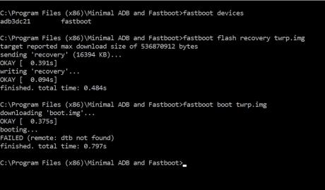

Zrobiłem jednak dziś i pokazało się coś takiego. Fastboot to power+ volume-, jak dam volume-+ to wtedy wchodzi w tryb podłączenia pc.suit
Wysłane z mojego MIX przy użyciu Tapatalka
Wykryło ci poprawnie telefon w trybie Fastboot i zainstalowałeś sobie TWRP,tylko że druga komenda jest błędna z mojej winy :( bo brakuje f (na początku komendy,poprawiłem komendę w moim poście)
Wpisz tą drugą komendę czyli  fastboot boot twrp.img  jak się nie uruchomi TWRP (automatycznie) co się zdarza to sam ręcznie je uruchom,odłączając telefon od USB i trzymając jednocześnie przycisk włącznik (Power) i głośność w górę (Volume +) trzymaj tak długo aż zniknie napis Fastboot i pojawi się logo MI na czarnym tle i puść oba klawisze.
