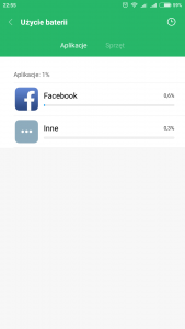

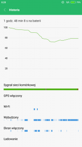

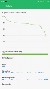

Niestety nic to nie dało. Pierwsza noc była OK dla baterii, dzisiaj już słabo, przez noc spadło 18% baterii... Nie wiem co się dzieje. Poniżej screeny dot baterii
5e3927c066e171c78849dafdbbbc0f4b.jpg6dff8987e29fa7e32eedf3925d704aff.jpg9f86c504aae81b7784dcce4a65e9a586.jpg

wifi, modem itp. wyłączone, działa w nocy tryb oszczędzania.
Doczytałem dzisiaj, że mtk ma problem z deep sleep i właśnie zainstalowałem poprawkę, zobaczymy efekty za 2-3 dni...

OK, jak obiecałem daję znać. Poprawka załatwiła temat.
Co prawda to nie jest tak, że po nocy (7 godzin) telefon traci tylko 1% baterii, ale 3-4 %, jednak to już jest do zaakceptowania :) Spadki 15-20% za noc to już przeszłość, poprawka działa idealnie.

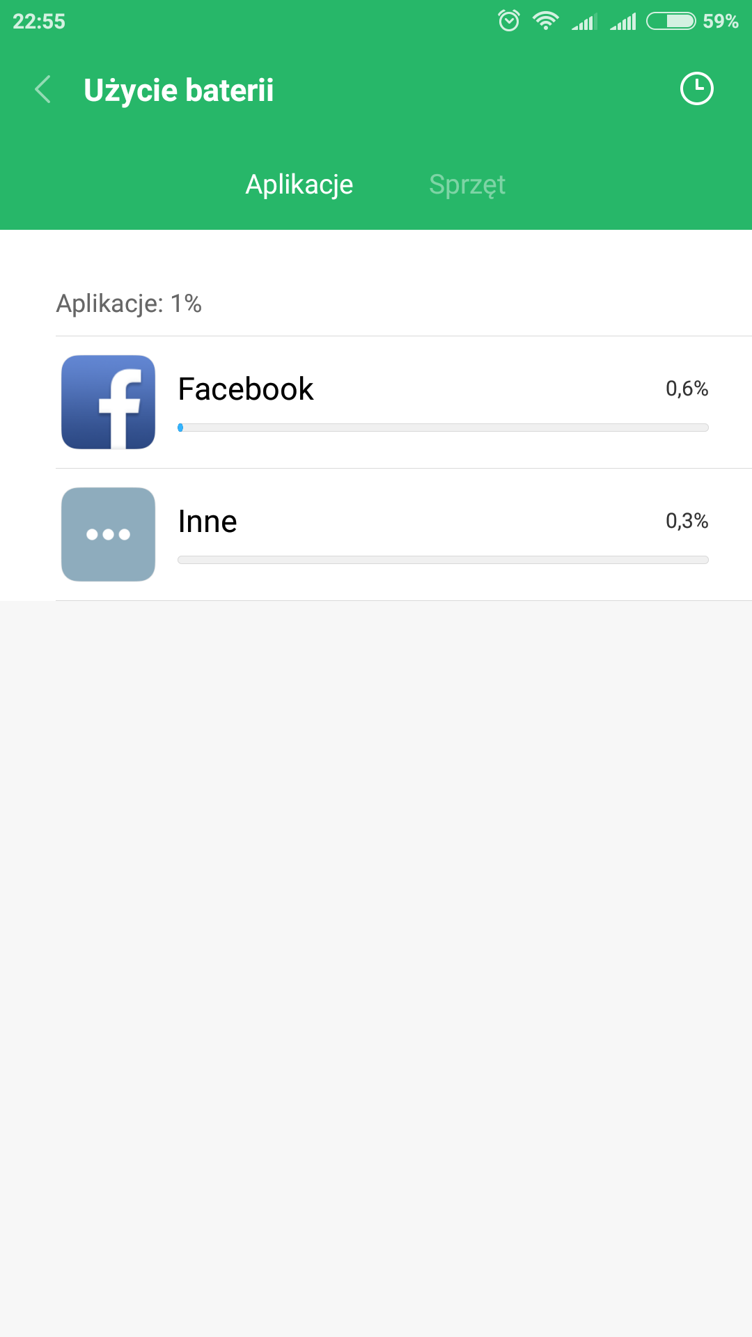

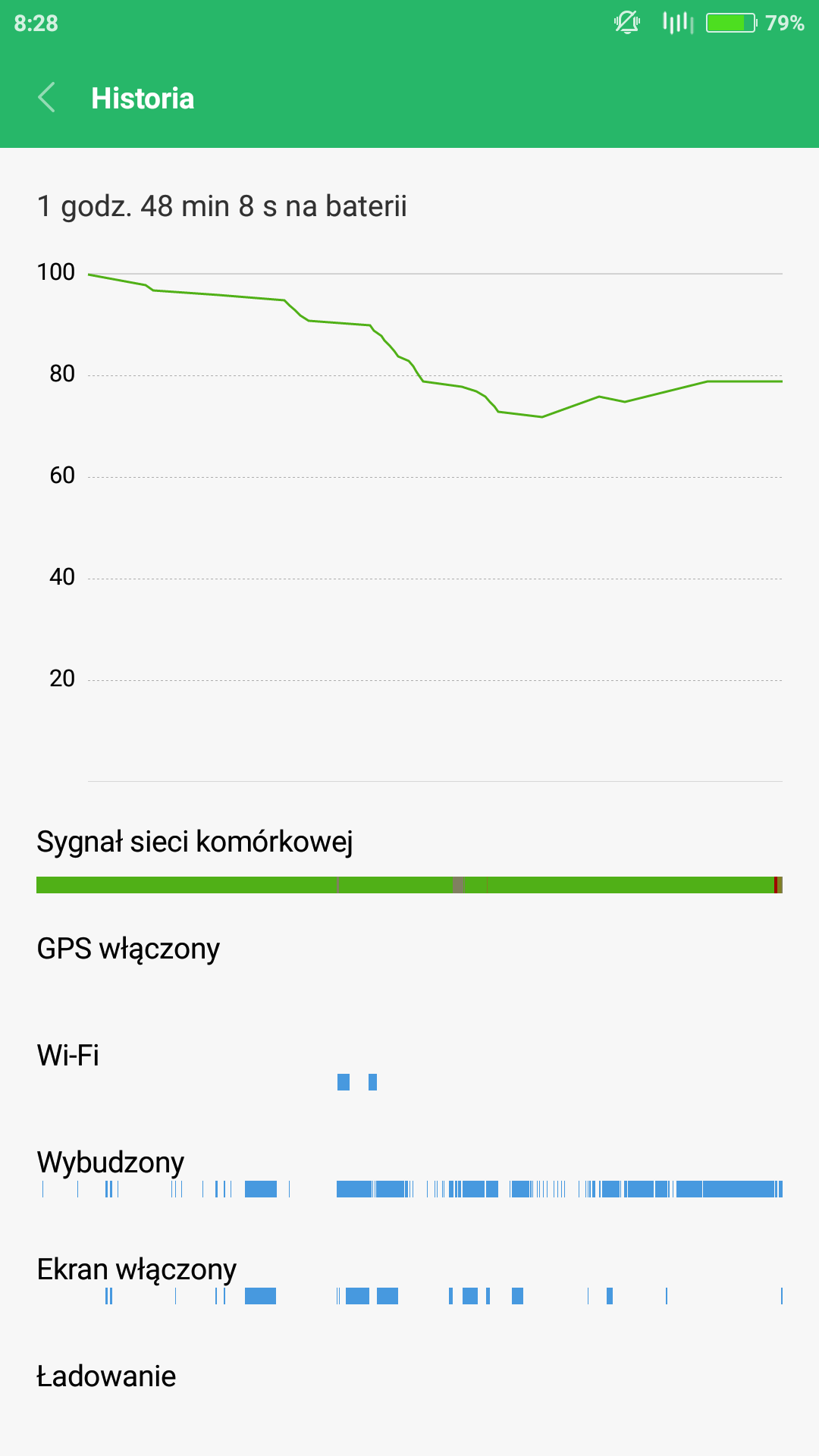

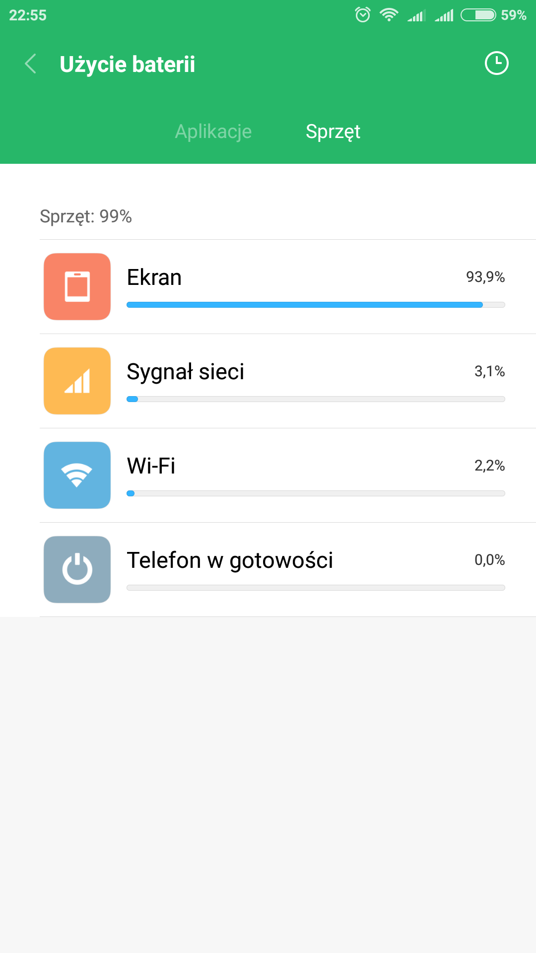

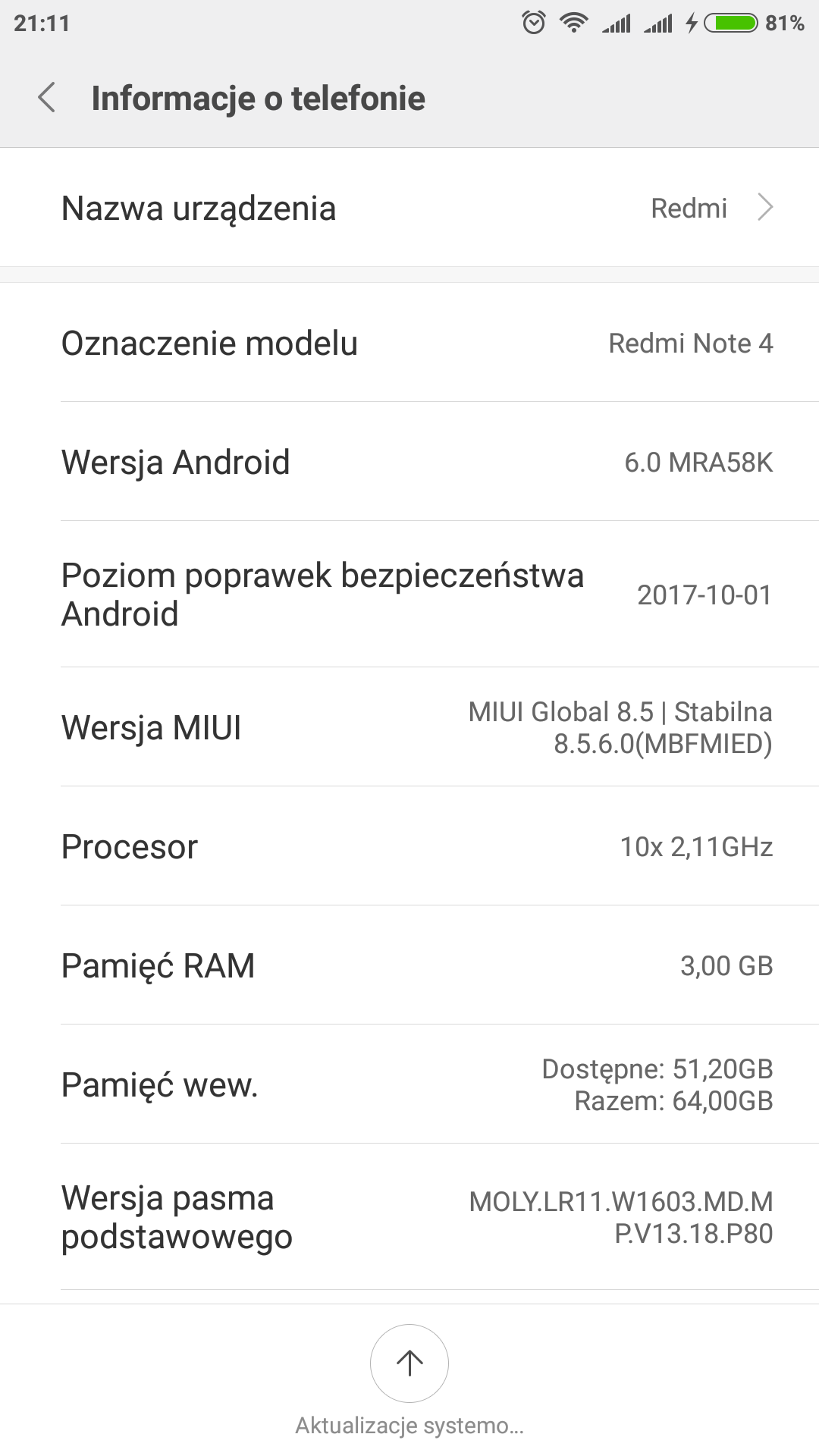

Witam.
W niecała godzinę ze 100% spadło do 59%  a w dwie godziny do 29% i tak jest codziennie od kilku tygodni. Poniżej zrobione zrzuty. Bateria bardzo szybko pada ale mam wrażenie że szybciej się też ładuje. Czy to możliwe żeby normalne użytkowanie baterie tak zjadało.? Wyświetlacz zabiera 90% zużycia a jest ustawiony na 50% podświetlenia. Telefon musi być ładowany po dwa razy dziennie a wcześniej starczało na 24h. Telefon po formacie. Bateria do wymiany czy jest dla niej szansa ?

U mnie to samo!! Dzisiaj wyskoczyło info o drenażu... 30% w 30 minut!? Bez wifi i gps
