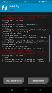

jarek87 Posted December 13, 2016 Share Posted December 13, 2016 Cześć! Niektórzy z nas zakupili swoje "kaśki" na Banggood. Po flaszowaniu i nie rzadko ucegleniu telefonu na dzień dobry, ciągle coś było z nią nie tak. Stały region - Chiny, nie dało rady zaktualizować przez OTA a także nie można było wgrać romu miuipolska Po licznym szperaniu w sieci natrafiłem na hiszpańskojęzyczne FORUM Okazało się, że w naszym przypadku MiFlash nie wgrywa obrazu cust.img, co skutkuje brakiem partycji cust Rozwiązanie: podmiana pliku rawprogram0.xml. Można ściągnąć go na tamtym fotum - podziękowania dla vankdj Teraz można już w 6.10.29 podmienić recovery i rawprogram0.xml, miflash, reboot do recovery, odznaczyć "mount system partition read only", reboot do systemu szybka konfiguracja i.....UWAGA...jest region do wyboru ....!!!!!!...,reboot do recovery, wipe system, data, cache, dalvik i instalacja zipa z xiaomi.eu/miuipolska i potem można roota zapodać. Nawet nie wiecie jak się cieszę, że udało się to rozwiązać. Prawdopodobnie ułatwi to także odblokowanie bootloadera oficjalną metodą o ile ktoś potrzebuje. Miłego flaszowania życzę i niech sterowniki będą z Wami!!! 1 Link to comment Share on other sites More sharing options...
Jimmy Posted December 13, 2016 Share Posted December 13, 2016 Ja miałem takie błędy z TWRP właśnie z partycja cust... Jak Ty to wyszperales! Link to comment Share on other sites More sharing options...

jarek87 Posted December 13, 2016 Author Share Posted December 13, 2016 1 godzinę temu, Jimmy napisał: Ja miałem takie błędy z TWRP właśnie z partycja cust... Jak Ty to wyszperales! Na tamtym francuskim forum szukałem czy ktoś pisał o banggood i tak trafiłem na forum hiszpańskie. Google Tłumacz i jazda. Pisali o tych problemach i ktoś wstawił linka do tego rozwiązania. Ciekawy jestem dlaczego w naszym przypadku to partycja się nie wgrywała. Link to comment Share on other sites More sharing options...
ukasz Posted December 13, 2016 Share Posted December 13, 2016 Ja miałem takie błędy z TWRP właśnie z partycja cust... Jak Ty to wyszperales!A możesz przetestować? To zaktualizuję mojego tutkaPodziękowania dla kolegi jarek87 Link to comment Share on other sites More sharing options...
jarek87 Posted December 13, 2016 Author Share Posted December 13, 2016 Ja testowałem. Wszystko działa. Wgrałem ostatni rom miuipolska/xiaomi.eu 1 Link to comment Share on other sites More sharing options...

jarek87 Posted December 13, 2016 Author Share Posted December 13, 2016 Przed chwilą, Redmi2 napisał: A po co ta metoda az na tak odleglym forum? Juz dawno ten sposob istnieje na en.miui.com i jest to metoda nie oficjalna. Sent from my MI 4LTE using Tapatalk Na odległym forum jest fix pozwalający poprawnie wgrać partycje cust na telefony kupione na Banggood bo ten wątek dotyczy tylko tych z problemami. A metoda jest owszem nieoficjalna i dostępna na różnych forach. Po prostu opisałem jak to robiłem. Napisałem też o tym na forum en.miui.com bo byli tacy co mieli ten sam problem. Link to comment Share on other sites More sharing options...

jarek87 Posted December 13, 2016 Author Share Posted December 13, 2016 Koledzy, spokojnie Głównym celem mojego tematu jest pokazanie sposobu na naprawę telefonów kupionych na Banggood a nie pokazanie sposobu na odblokowanie bootloadera. Przez brak wgrania partycji cust w miflash (chciałbym wiedzieć dlaczego) wynikały te problemy o których napisałem w pierwszym poście. Napisałeś mi Redmi2, że miałeś klienta u którego nie dało się zmienić regionu ale po wgraniu global stable region już można było zmienić. Tej metody nie próbowałem. Jak na początku miałem rom od kenzo to przy wgrywaniu stable ucegliłem telefon i byłem lekko załamany z tego powodu. Więc jak mi się udało odceglić telefon to akurat miałem wybrany rom global dev i tak już zostało. Większość osób chcących odblokować bootloader też wgrywa od razu dev rom. Może ktoś się pokusi o sprawdzenie, czy wgranie romu global stable poprawnie wgrywa partycje cust? Najważniejsze, że nie czeka nas perspektywa ustawiania telefonu od zera przy każdorazowej chęci aktualizacji. Pozdrawiam Link to comment Share on other sites More sharing options...

jarek87 Posted December 13, 2016 Author Share Posted December 13, 2016 Zamiana pliku rawprogram0.xml pozwala na prawidłowe wgranie partycji cust. I wtedy w telefonie mamy pełny rom, taki jaki powinien być od początku. I wtedy powinno dać radę odblokować bootloader oficjalną metodą i już można wgrać recovery, o ile ktoś ma taką potrzebę. Nie wiem z jakiego źródła musiały być te telefony skoro takie problemy z nimi. Kto przy zdrowych zmysłach na dzień dobry wgrywa zły rom. Przecież jak tel wychodzi z fabryki to powinien mieć już wgrany odpowiedni rom. A te z banggooda miały rom od kenzo - to dostawca nie wiedział co robi czy to pomyłka? hgw... Link to comment Share on other sites More sharing options...
