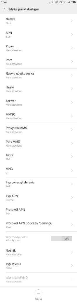

BOPICH Opublikowano 16 Listopada 2016 Autor Opublikowano 16 Listopada 2016 Ktoś spojrzy na moje ustawienia? Wysłane z mojego MI 5 przy użyciu Tapatalka
AdamKli Opublikowano 16 Listopada 2016 Opublikowano 16 Listopada 2016 @BOPICH ja mam takie ustawienia i LTE śmiga. Po zmianie ustawień reset urządzenia. Nazwa: Plus internetAPN: plusTyp uwierzytelnienia: PAPTyp APN: default, suplProtokół APN: IPv4/IPv6
