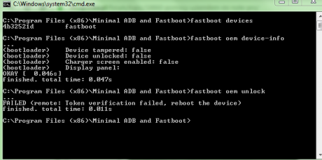

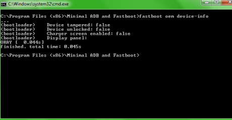

muszateq Opublikowano 1 Grudnia 2016 Opublikowano 1 Grudnia 2016 2 godziny temu, MisioWilk napisał: Mój tel ma coś tak zdjęcie które jest poniżej Bardzo dobrze, wejdź na pc do katalogu Minimaladbfastboot przytrzymaj shift naciśnij prawy myszki i uruchom cmd Następnie wpisz fastboot devices i podeślij zrzut ekranu.

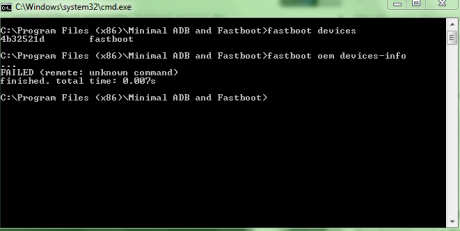

MisioWilk Opublikowano 1 Grudnia 2016 Autor Opublikowano 1 Grudnia 2016 to zrzut tych komend co są w poradniku. i od razu mi sie tel wyłącza i nie wiem co wtedy zrobić... może tu robię jakiś błąd co skutkuje nie wgranie twpr? ponownym wejściu w fasstboot i wpisaniu komend jak w drugim załacziku nic się nie dziej po ponownym włączeniu w tel i wpisaniu fastboot recovery twrp.img wyskakuj cos takiego
muszateq Opublikowano 1 Grudnia 2016 Opublikowano 1 Grudnia 2016 3 minuty temu, MisioWilk napisał: to zrzut tych komend co są w poradniku. Misio nie wiem czy dobrze rozumiem ale mnie interesuje zrzut tego co się pokaże u ciebie a nie co jest w poradniku. Jeżeli natomiast ten pierwszy zrzut jest Twój lub u Ciebie jest tak samo to telefon po komendzie fastboot oem edl powinien zrobić się jak wyłączony z ewentualnie migającą diodą, czy tak masz?

MisioWilk Opublikowano 1 Grudnia 2016 Autor Opublikowano 1 Grudnia 2016 tak jak chciałeś zrobiłem to zrzut... nic nie pisze po wpisaniu fastboot devices
muszateq Opublikowano 1 Grudnia 2016 Opublikowano 1 Grudnia 2016 Czyli jest ok, teraz musisz wpisać fastboot oem edl i telefon zgaśnie i wjedzie w tryb EDL , otwórz menadzer urządzeń i sprawdź czy masz tam urządzenie Qualcomm Qdloader 9008. Jeżeli tak to odpal Miflash i wciśnij refresh w oknie devices pojawi się COM..... . Masz ściągnięty fastboot rom global dev i rozpakowany na C:/ ?

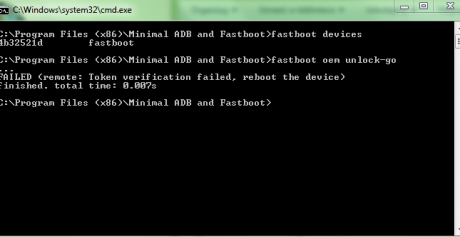

MisioWilk Opublikowano 1 Grudnia 2016 Autor Opublikowano 1 Grudnia 2016 Dzięki zrobiłem tak jak w poradniku i przy logowaniu pojawia mi sie taki komunikat cały czas pod górę a nie piszę co zrobic jak nie da sie podłączyć Najważniejsze pytanie czemu mam zablokowany tel jak był odblokowany...
nemed Opublikowano 2 Grudnia 2016 Opublikowano 2 Grudnia 2016 Masz zablokowany, bo przez MiPcSuite wgrałeś rom, który Ci bootloader zablokował.Wysłane z MiNote
