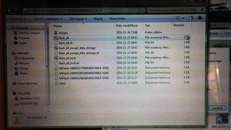

muszateq 32 Posted November 29, 2016 Report Share Posted November 29, 2016 Ty go flashujesz w trybie fastboot ?? Musisz raczej w edl żeby pozbyć się wszystkich śmieci. Bootoader masz zablokowany. A błąd może dlatego, że masz źle wypakowany rom, w katalogu z romem musisz mieć katalog image i kilka plików flash właśnie, a może dlatego, że flashujesz w trybie fastboot a masz zablokowany bootloader , tak się nie da. 1 Link to post Share on other sites

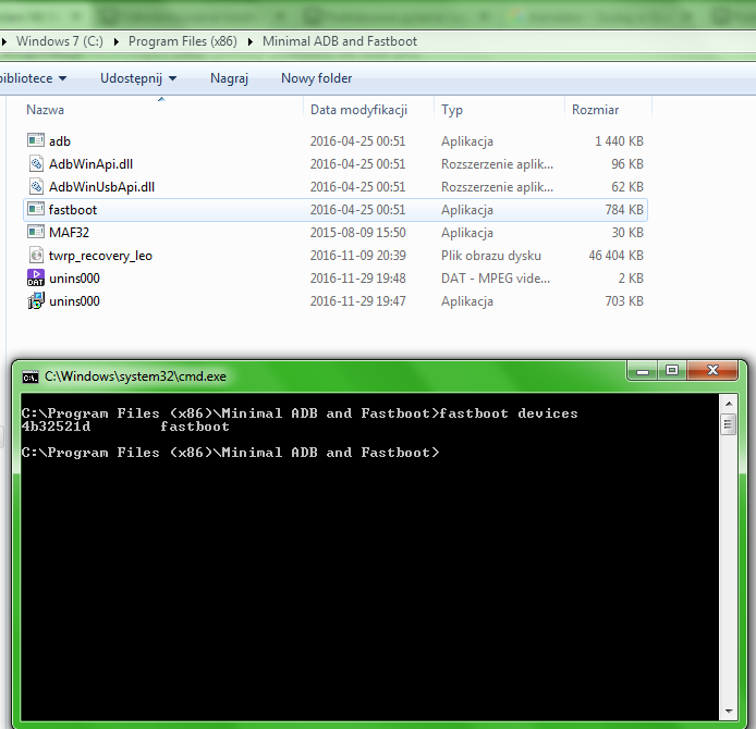

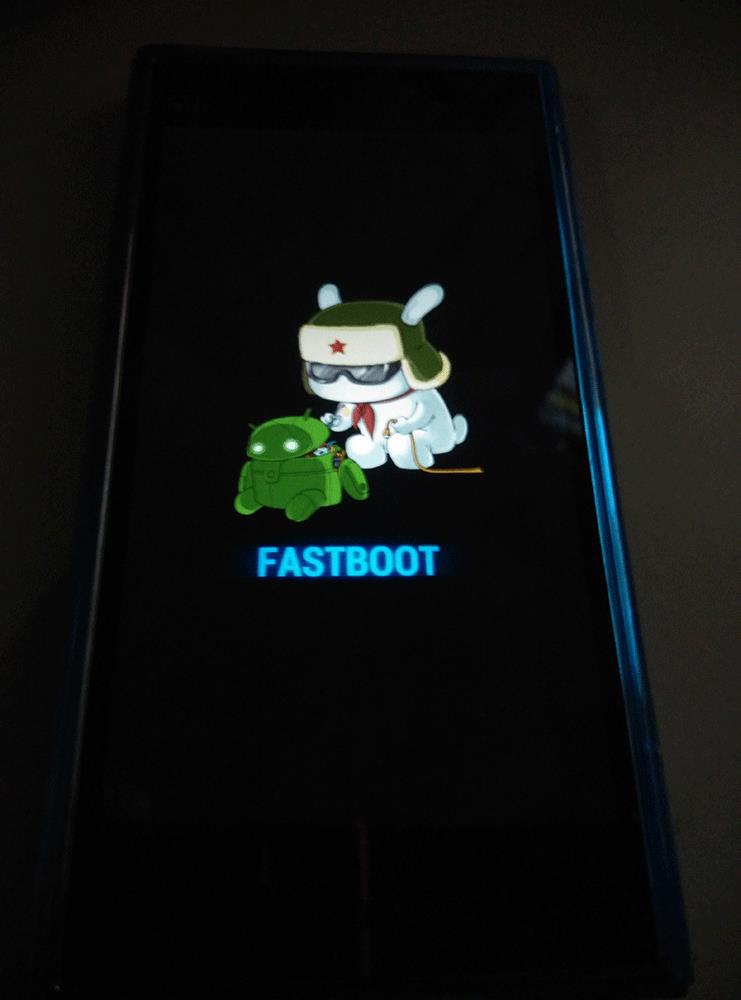

MisioWilk 3 Posted December 1, 2016 Author Report Share Posted December 1, 2016 jestem z okolic Częstochowy. Co do próby wgrywania romu to cały czas próbuje to zrobić za pomocą właśnie tego trzeciego sposobu i lipa i jak sprawdzić czy mam zblokowany bo czytałem w poradniku że jak jest coś takiego to jest odblokowany... Mój tel ma coś tak zdjęcie które jest poniżej Link to post Share on other sites

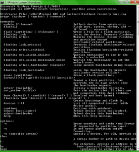

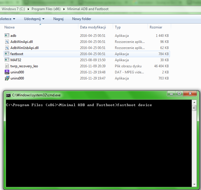

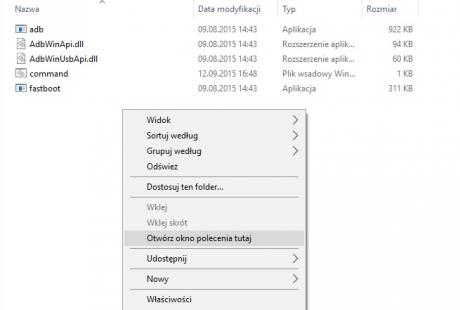

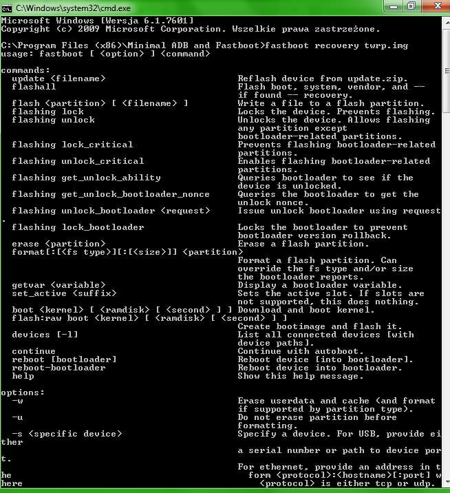

muszateq 32 Posted December 1, 2016 Report Share Posted December 1, 2016 2 godziny temu, MisioWilk napisał: Mój tel ma coś tak zdjęcie które jest poniżej Bardzo dobrze, wejdź na pc do katalogu Minimaladbfastboot przytrzymaj shift naciśnij prawy myszki i uruchom cmd Następnie wpisz fastboot devices i podeślij zrzut ekranu. Link to post Share on other sites
MisioWilk 3 Posted December 1, 2016 Author Report Share Posted December 1, 2016 to zrzut tych komend co są w poradniku. i od razu mi sie tel wyłącza i nie wiem co wtedy zrobić... może tu robię jakiś błąd co skutkuje nie wgranie twpr? ponownym wejściu w fasstboot i wpisaniu komend jak w drugim załacziku nic się nie dziej po ponownym włączeniu w tel i wpisaniu fastboot recovery twrp.img wyskakuj cos takiego Link to post Share on other sites
muszateq 32 Posted December 1, 2016 Report Share Posted December 1, 2016 3 minuty temu, MisioWilk napisał: to zrzut tych komend co są w poradniku. Misio nie wiem czy dobrze rozumiem ale mnie interesuje zrzut tego co się pokaże u ciebie a nie co jest w poradniku. Jeżeli natomiast ten pierwszy zrzut jest Twój lub u Ciebie jest tak samo to telefon po komendzie fastboot oem edl powinien zrobić się jak wyłączony z ewentualnie migającą diodą, czy tak masz? Link to post Share on other sites

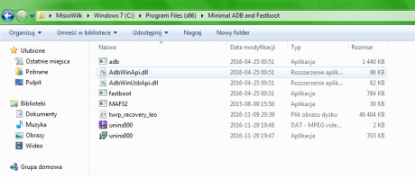

MisioWilk 3 Posted December 1, 2016 Author Report Share Posted December 1, 2016 tu jest folder minimal gdzie wkleiłem twrp Link to post Share on other sites
muszateq 32 Posted December 1, 2016 Report Share Posted December 1, 2016 Rozmawiamy o dwóch różnych rzeczach ! Nie o to pytałem. Link to post Share on other sites
MisioWilk 3 Posted December 1, 2016 Author Report Share Posted December 1, 2016 tak jak chciałeś zrobiłem to zrzut... nic nie pisze po wpisaniu fastboot devices Link to post Share on other sites

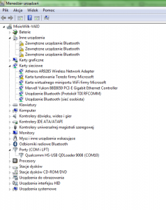

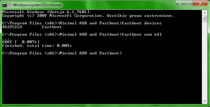

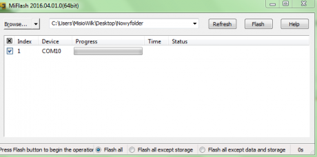

muszateq 32 Posted December 1, 2016 Report Share Posted December 1, 2016 Czyli jest ok, teraz musisz wpisać fastboot oem edl i telefon zgaśnie i wjedzie w tryb EDL , otwórz menadzer urządzeń i sprawdź czy masz tam urządzenie Qualcomm Qdloader 9008. Jeżeli tak to odpal Miflash i wciśnij refresh w oknie devices pojawi się COM..... . Masz ściągnięty fastboot rom global dev i rozpakowany na C:/ ? Link to post Share on other sites

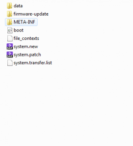

MisioWilk 3 Posted December 1, 2016 Author Report Share Posted December 1, 2016 nie mam jedynie w portach się pojawia ta nazwa to jest rom który ściągnąłem a to po wypakowaniu nie na w nim rozszerzenia img. MfiFlash Link to post Share on other sites

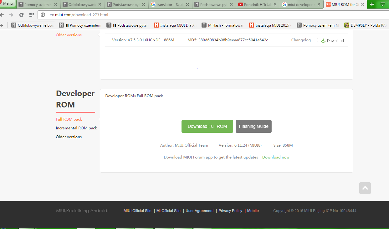

MisioWilk 3 Posted December 1, 2016 Author Report Share Posted December 1, 2016 rom ściągnięty z tej strony Link to post Share on other sites

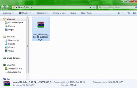

muszateq 32 Posted December 1, 2016 Report Share Posted December 1, 2016 Telefon podpięty ok , sterowniki są , Miflash widzi telefon, tylko rom nieprawidłowy bo pod recovery a nie Miflash. Rom ściągnij stąd http://en.miui.com/a-234.html do Twojego modelu Latest developer version , rozpakuj tak żeby był folder Image + kilka flash, wskaż w Miflashu ścieżkę do folderu z Romem (nie do Image tylko do nadrzędnego) wciśnij refresh zaznacz flash all i wciśnij flash. Jak skończy po około 300 sek pojawi się zielony sukces. Odepnij telefon od pc i uruchom, poczekaj aż wstanie system ale nie dłużej jak 30 min. Link to post Share on other sites
MisioWilk 3 Posted December 1, 2016 Author Report Share Posted December 1, 2016 tak zrobiłem wersja zainstalowana ale nadal w niej nie ma języka polskiego... co teraz mam zrobic aby wgrać miuipolska Link to post Share on other sites

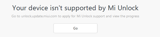

MisioWilk 3 Posted December 1, 2016 Author Report Share Posted December 1, 2016 Dzięki zrobiłem tak jak w poradniku i przy logowaniu pojawia mi sie taki komunikat cały czas pod górę a nie piszę co zrobic jak nie da sie podłączyć Najważniejsze pytanie czemu mam zablokowany tel jak był odblokowany... Link to post Share on other sites
nemed 53 Posted December 2, 2016 Report Share Posted December 2, 2016 Masz zablokowany, bo przez MiPcSuite wgrałeś rom, który Ci bootloader zablokował.Wysłane z MiNote Link to post Share on other sites
majdan12 404 Posted December 2, 2016 Report Share Posted December 2, 2016 Ja mam jedną uwagę czemu w folderze C:\Program Files (x86)\Minimal ADB and Fastboot plik .img TWRP ma zła nazwę? trzeba zmienić nazwę temu pliku na twrp (z małych liter) gdzie plik będzie mieć rozszerzenie .img ale to już jest. Czyli twrp_recovery_leo zamieniamy na twrp. Link to post Share on other sites
nemed 53 Posted December 2, 2016 Report Share Posted December 2, 2016 Nie wiem jak na innych telefonach ale ja zawsze zmieniam tak jak jest napisane w poradniku, czyli na recovery.imgWysłane z MiNote Link to post Share on other sites
