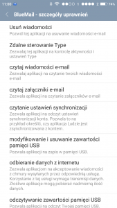

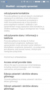

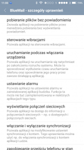

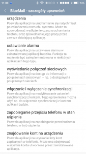

pawel291 Opublikowano 7 Listopada 2016 Autor Opublikowano 7 Listopada 2016 W samym oknie "Uprawnienia aplikacji" mam zaznaczone wszystko czyli Kalendarz, Kontakty, Pamięć i Telefon.
Numb Opublikowano 7 Listopada 2016 Opublikowano 7 Listopada 2016 Nie te uprawnienia, te drugie. Chyba, że nie masz Androida 6 to zmienia postać rzeczy.
pawel291 Opublikowano 7 Listopada 2016 Autor Opublikowano 7 Listopada 2016 No to miałem na samej górze poprzedniego postu, że w tych drugich wszystkie są zaznaczone.
