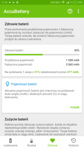

Mariuszes Opublikowano 3 Listopada 2016 Autor Opublikowano 3 Listopada 2016 Myślicie że ta apka jest wiarygodna ? Ma ktoś może nowa baterie ? Mógłby podłączyć telefon do ładowarki w wolnej chwili i zainstalować tę apke aby zobaczyć jakie jest jej pojemność ? U mnie na nowej niby bateria pokazuje 50 proce t żywotności

Mariuszes Opublikowano 3 Listopada 2016 Autor Opublikowano 3 Listopada 2016 U mnie nowa wg tej apki ma połowę mocy
Hormon Opublikowano 3 Listopada 2016 Opublikowano 3 Listopada 2016 Według mnie głupoty ta aplikacja pokazuje. U mnie pokazała 1/3 pojemności. Wysłane z mojego Redmi Note 2 przy użyciu Tapatalka

mgcompany Opublikowano 5 Listopada 2016 Opublikowano 5 Listopada 2016 (edytowane) Tak z ciekawości sprawdziłem tą aplikację i trochę dziwna jest. Po dwóch ładowaniach pokazuje pojemność baterii na poziomie 1600 mAh, zużycie baterii na 53-54%. Użycie aktualne energii też jest różne - po naładowaniu odczytuje zużycie na poziomie powyżej 700 mAh, przy ok. 50-60% zużycie spada do 500-550 mAh, a im bliżej 20% to pokazuje trochę ponad 300 mAh i to nawet jeśli włączę WiFi. Również szacowany czas pracy na baterii się zmienia i im bliżej rozładowania baterii, tym dłużej może wytrzymać telefon, oczywiście wg. tej aplikacji. Dzisiaj sprawdzę jaka długo wytrzyma telefon do rozładowania, czy wytrzyma do rana, bo zwykle koło godziny 23 podłączam ładowarkę, a o 7 odłączam i tak codziennie. EDIT: Ten program jest głupi! Od 0 do 100% zmierzył pojemność 1660 mAh! W dodatku pokazuje włączony ekran przez ~2,5 godziny, wyłączony ~84 godziny i wg. niego łącznie jest to 128 godzin. Chyba, że program działa, tylko w elektronice/kontrolerze baterii jest coś spaprane i takie bzdury pokazuje. :/ Dla mnie ważne, że cały dzień wytrzyma na baterii. Tylko jeszcze gdzie tu dobry ekran kupić, żeby wymienić szkło... Edytowane 6 Listopada 2016 przez mgcompany
