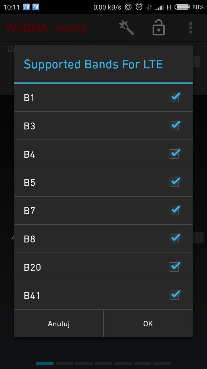

Musisz mieć root i zainstalować network signal guru.
Jak klikniesz różdżkę u góry ekranu to możesz włączać/wyłączać i wymuszać pasma.
Dla pasma LTE na wersji international Redmi 3S masz do wyboru:
Screenshot_2016-10-23-10-11-02-076_com.q
Jak masz mniej pasm to masz wersję chińską :P

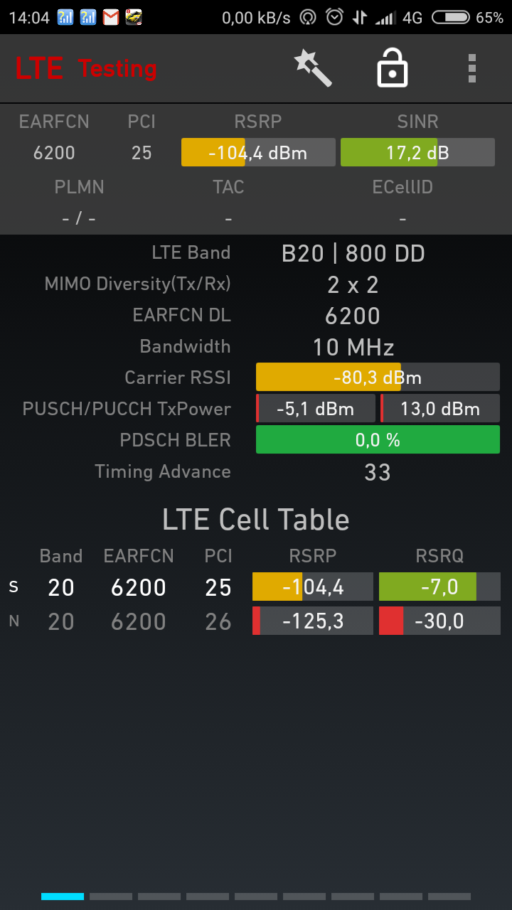

A tak to wygląda podczas korzystania z pasma B20:
