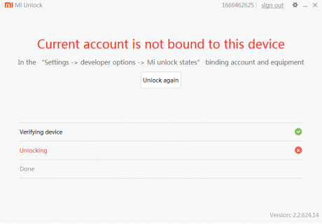

prendo Opublikowano 17 Lipca 2017 Opublikowano 17 Lipca 2017 Hej, czy istnieje możliwość odblokowania bootloadera, bez dostępu do telefonu? Padł mi dotyk i nie mogę wejść w ustawienia (muszę tam wejść, żeby pozmieniać coś - załączony screen) Wysłałem zapytanie o odblokowanie bootloadera i otrzymałem pozytywną odpowiedź, poprzez miunlocker przechodzę gładko przez procedurę, aż do 99% (załączony screen), poprzez to nie mogę go odblokować. Co mogę zrobić?

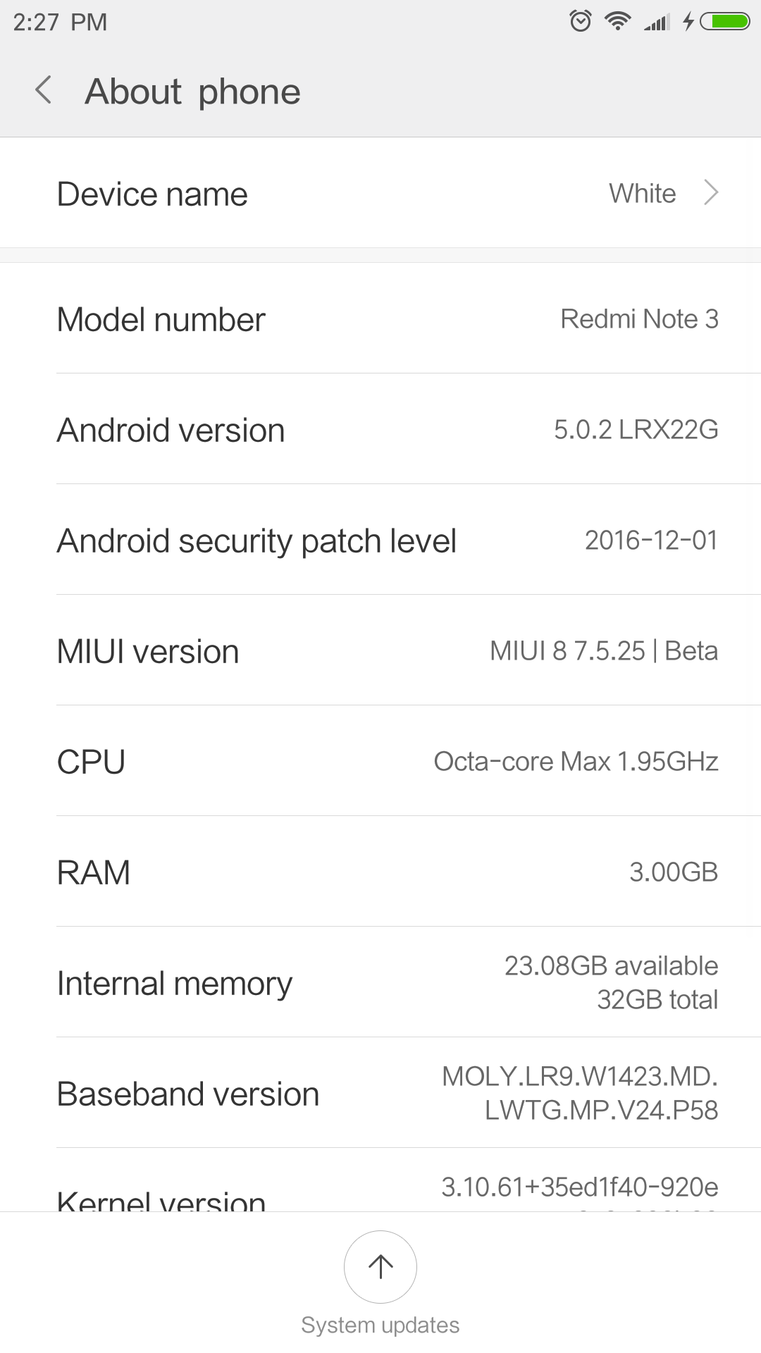

jakubg2 Opublikowano 28 Lipca 2017 Opublikowano 28 Lipca 2017 Cześć. Mam taki problem, że nie mogę odblokować za nic w świecie BL, ponieważ w aplikacji do tego wyskakuje mi, że muszę połączyć telefon z kontem xiaomi i robi się to w ustawieniach programistycznych w zakładce "Stan odblokowania Mi", ale jak chce to zrobić to ZAWSZE wyskakuje mi "Nie udało się zweryfikować telefonu. Poczekaj minutę lub dwie". Problem występuje od kilku dni zarówno na Global Stable i na Dev. Ratujcie, bo w tym telefonie chyba niczego nie można zrobić przez przebicia się przez pół internetu, a rozwiązania na to znaleźć nigdzie nie potrafię.

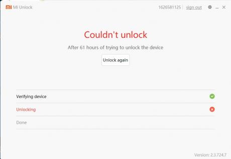

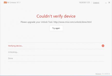

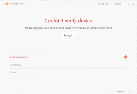

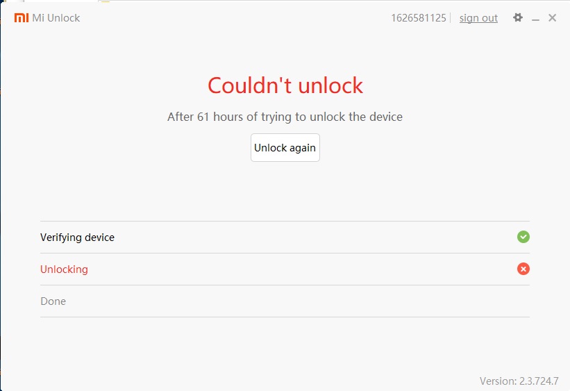

Xenothar Opublikowano 29 Lipca 2017 Opublikowano 29 Lipca 2017 (edytowane) Nie mogę odblokować bootloader'a gdyż przy 99% procentach wyskakuję komunikat ,,After 61 hours of trying to unlock device". Próbowałem starszych wersji, ale wtedy program informuję o przestarzałej wersji i proponuję instalację najnowszego. Czy jest jakaś możliwość by obejść zaistniały problem? PS. Szukałem odpowiedzi na forum lecz żadna mi z nich nie pomogła (np. instalacja wcześniejszych wersji) Redmi Note 3 w wersji MTK Edytowane 29 Lipca 2017 przez Xenothar
Acid Opublikowano 29 Lipca 2017 Opublikowano 29 Lipca 2017 Oczywiście że nie możesz. Masz wyraźnie napisane by czekać xx godzin. I tyle. Wysłane z MI6
Xenothar Opublikowano 29 Lipca 2017 Opublikowano 29 Lipca 2017 (edytowane) Wiele osób pisało, że można to zrobić starszą wersją więc myślałem, że może jakaś inna alternatywa jeszcze będzie. No cóż bardzo dziękuję w każdym razie Aktualny chiński rom nie posiada google play, czy jest możliwość, aby wgrać coś na przeczekanie czasu oczekiwania? EDIT: Znalazłem apkę i zainstalowałem, nic tylko czekać spokojnie na odblokowanie Jakby kogoś interesowało google play apk. > http://myandroidous.blogspot.my/2016/01/google-play-store-for-redmi-note-3pro.html Edytowane 29 Lipca 2017 przez Xenothar
