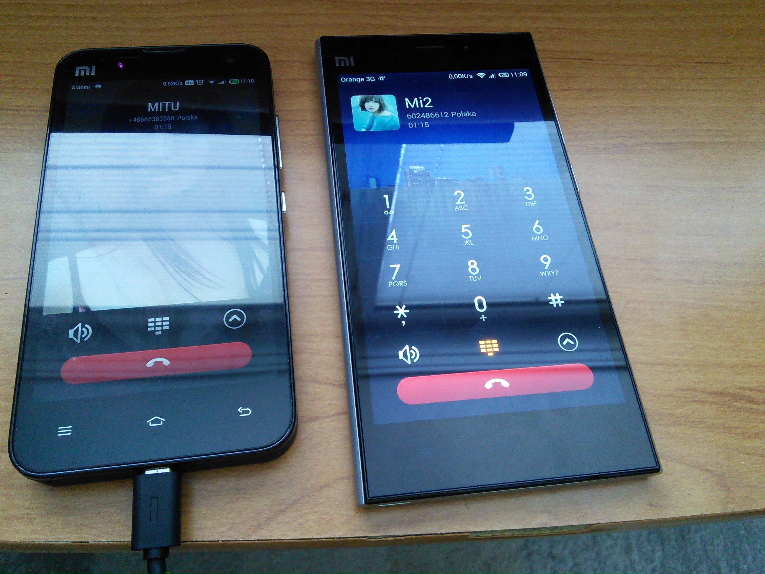

Niestety nie mogę potwierdzić tego co piszesz. U mnie jest ok. Zadzwoniłem z MI2 na MI3 i wszystko jest ok. Ekran się gasi w momencie zasłonienia czujnika a zapalony jak na zdjęciu poniżej.
Klawiatura numeryczna jest także dostępna.
