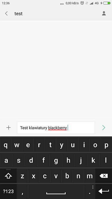

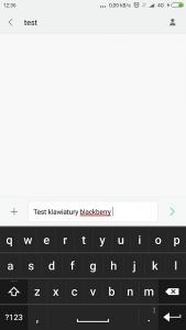

Dziękuję! Udało się zainstalować starszą wersję pobrana z tego pliku:
https://www.mycloud.ch/s/#SD357A0E6981D57A193EFEA7AA8DFD24E218257E855C9133B4DDE5DB0D274601/recent/
