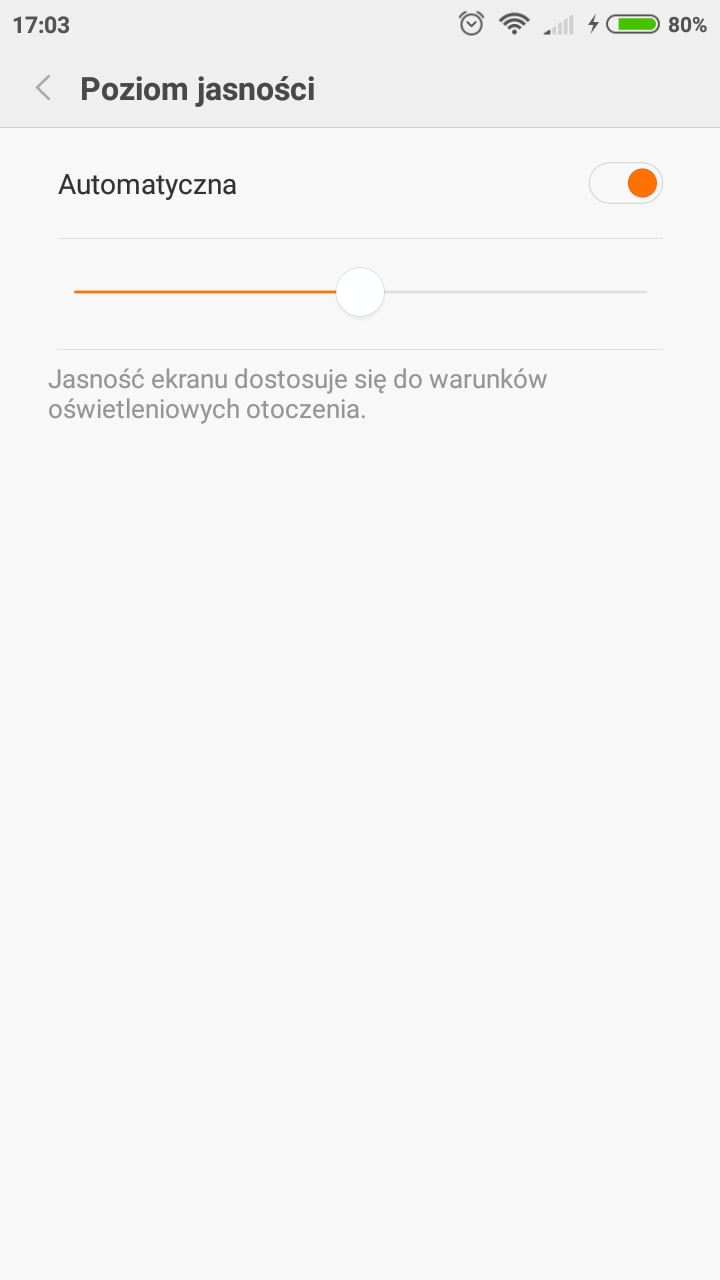

marglcia Opublikowano 31 Sierpnia 2016 Opublikowano 31 Sierpnia 2016 (edytowane) Witam, Niestety w moim redmi 3s prime, mam go od tygodnia (MIUI 7 Global - zaktualizowałam przez OTA z 7.5.8.0 do 7.5.9.0 Malmide, Android 6.01) nic nie widzę na wyświetlaczu w słoneczny dzień. Ostatnio miałam problem na rowerze, ale dziś to już masakra - na telefonie nic nie widać nawet w cieniu! Zdjęłam folię 3MK shield - było odrobinę lepiej bo widziałam zarysy ikonek Jestem załamana - telefon jest dosłownie bezużyteczny w słoneczne dni - nie widzę kto dzwoni, nie mogę napisać sms'a.... szok.... Podczas zakupu kierowałam się opiniami na youtube, że wyświetlacz dobrze radzi sobie w rożnych warunkach oświetleniowych - w opisie telefonu można przeczytać " Bez względu na ostrość oświetlenia, będziesz widzieć wszystko wyraźnie na ekranie swojego telefonu. " Nie spodziewałam się super jakości w tej cenie, ale ten ekran jest dużo gorszy niż mój stary samsung ace 2.... Jedynie co mi przychodzi do głowy, że może można coś gdzieś ustawić - sprawdzić czujnik? Koledzy proszę o jakieś sugestie? Poniżej moje ustawienie jasności - zmieniałam na max - ale widoczność również była beznadziejna.... Edytowane 31 Sierpnia 2016 przez marglcia

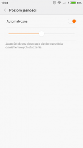

marglcia Opublikowano 31 Sierpnia 2016 Autor Opublikowano 31 Sierpnia 2016 Dziękuję cincin27! Teraz sprawdziłam z wyłączonym automatycznym poziomem jasności i nawet jak mam ustawiony w połowie to ekran jest widoczny - myślałam, że musi być własnie właczony aby się dostosował do oświetlenia... Jeszcze raz wielkie dzięki za pomoc

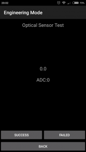

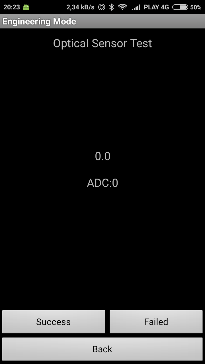

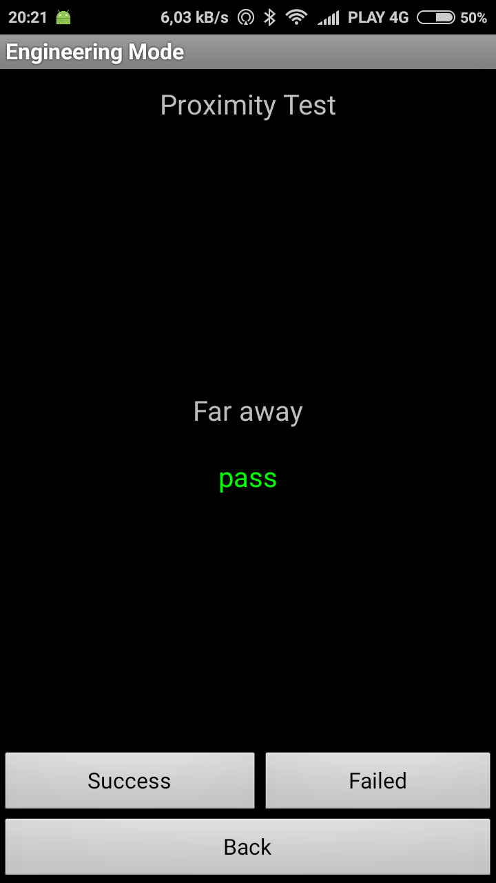

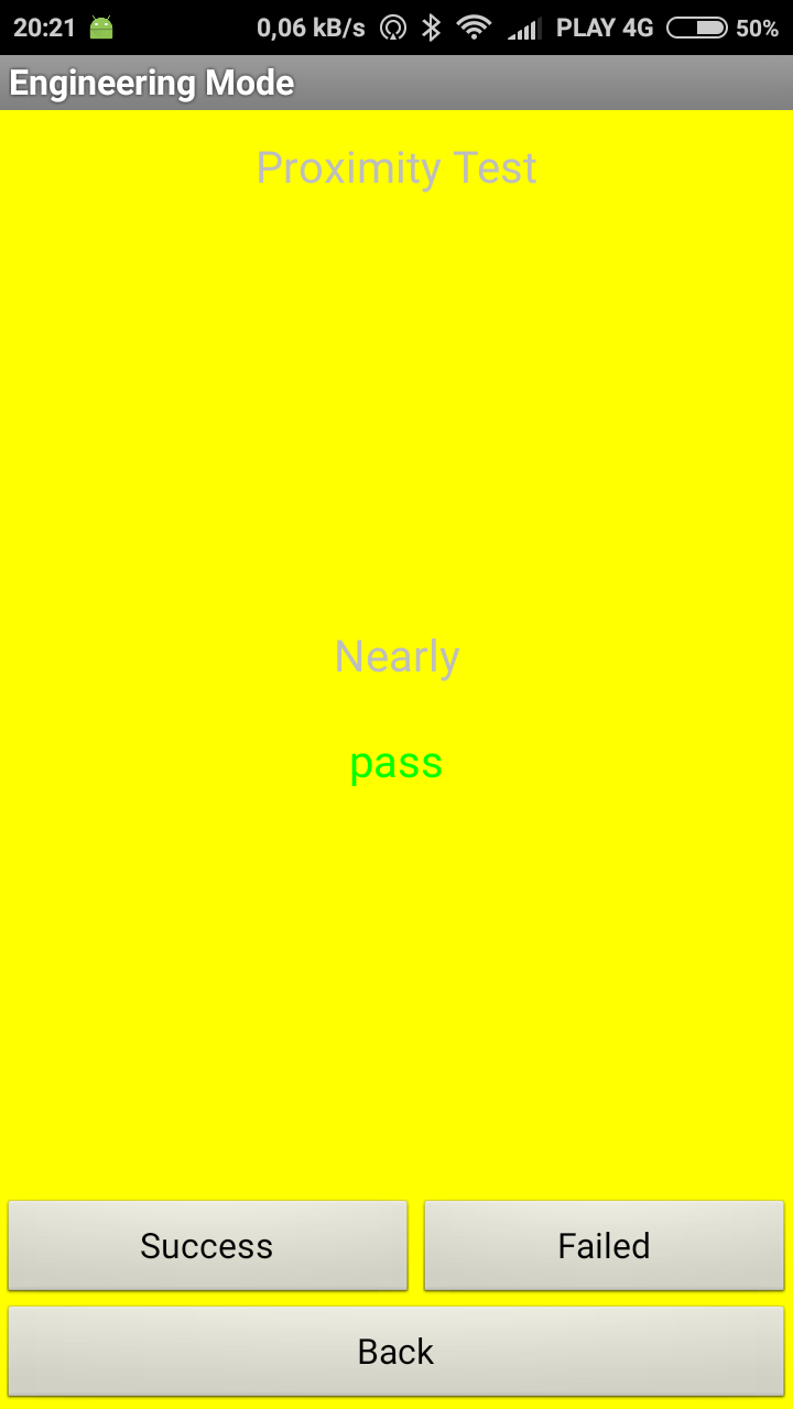

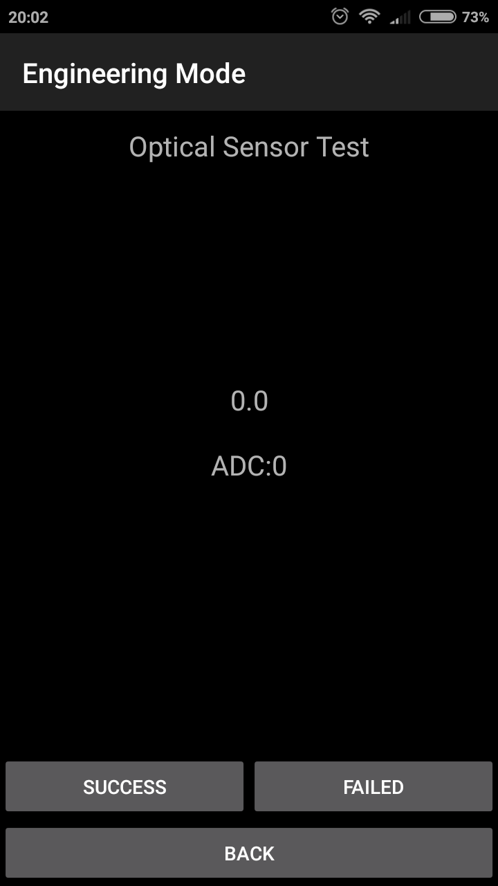

marglcia Opublikowano 31 Sierpnia 2016 Autor Opublikowano 31 Sierpnia 2016 na automatycznym dostrajaniu jasności nic nie widać - jak go wyłączyłam to na 50% jest ok ale zrobiłam testy i załączam screeny - nic się nie dzieje - mam coś zrobić z tym telefonem podczas tych testów? (testy wibry czy kolorów to wiadomo, ale w tych testach próbowałam przysłonić ekran - oddalić itp., ale żadnych zmian?
FromWP Opublikowano 31 Sierpnia 2016 Opublikowano 31 Sierpnia 2016 3 minuty temu, marglcia napisał: na automatycznym dostrajaniu jasności nic nie widać - jak go wyłączyłam to na 50% jest ok ale zrobiłam testy i załączam screeny - nic się nie dzieje - mam coś zrobić z tym telefonem podczas tych testów? (testy wibry czy kolorów to wiadomo, ale w tych testach próbowałam przysłonić ekran - oddalić itp., ale żadnych zmian? Zmiany powinny być, znaczy te dwa sensory u ciebie nie działają. Teraz trzeba by tylko sprawdzić czy to wina romu, czy są fizycznie uszkodzone, niestety podejrzewał bym tą drugą opcję.
marglcia Opublikowano 31 Sierpnia 2016 Autor Opublikowano 31 Sierpnia 2016 ooo kuurcze czyli przydałoby się najpierw przetestować na innym romie? rozumiem, że jednak dobrze myślałam, że w trybie automatycznego dopasowania jasności widoczność powinna być b.dobra? a odhaczając automat wymuszam na telefonie większą ostrość na stałe? jeżeli to fizyczne uszkodzenie przeraża mnie wysyłka do chin ehhh ...

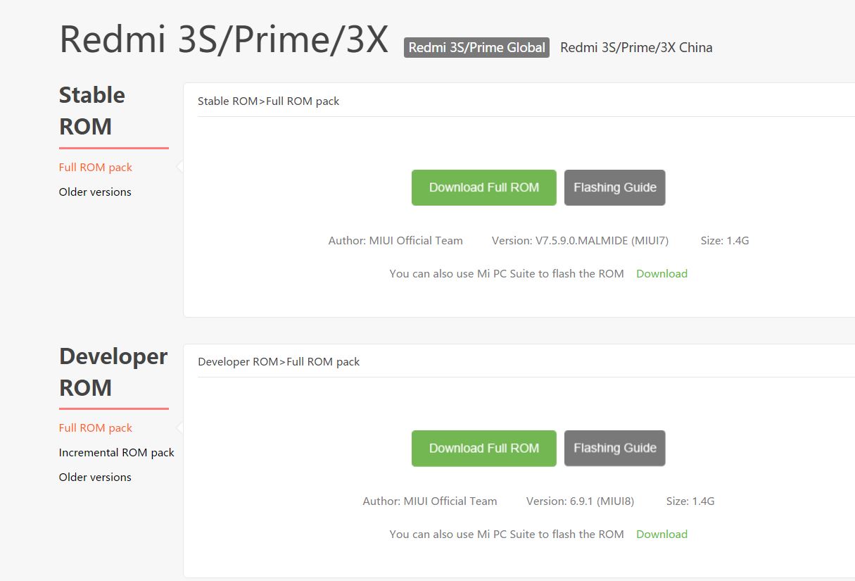

FromWP Opublikowano 31 Sierpnia 2016 Opublikowano 31 Sierpnia 2016 Przed chwilą, marglcia napisał: jeżeli to fizyczne uszkodzenie przeraża mnie wysyłka do chin ehhh ... To ja bym zaczął od zainstalowania romu global dev, co możesz chyba zrobić sama w miarę szybko. To powinno wyglądać mniej więcej tak:

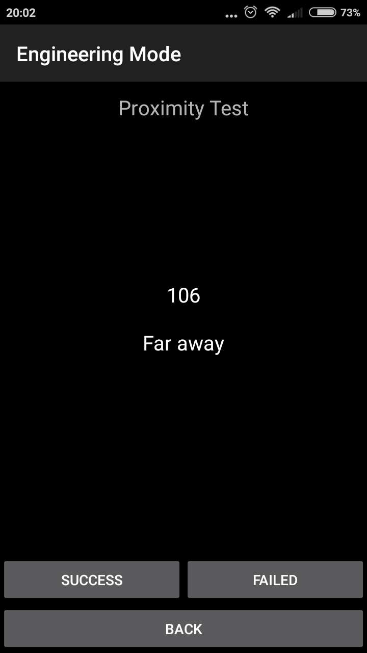

marglcia Opublikowano 31 Sierpnia 2016 Autor Opublikowano 31 Sierpnia 2016 (edytowane) zrestartowałam telefon czujnik zbliżeniowy zadziałał.... ale czujnik światła nadal nic się nie zmienia... 0.0 nie zmienia się nawet jak całkowicie zasłonie i odsłonie czujnik.... na razie napiszę do mojego sprzedawcy - kupiłam na allegro w Xon Technology i zobaczę co mi odpiszą... dzięki za pomoc i wyjaśnienia Edytowane 31 Sierpnia 2016 przez marglcia

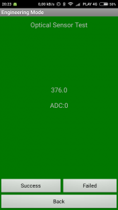

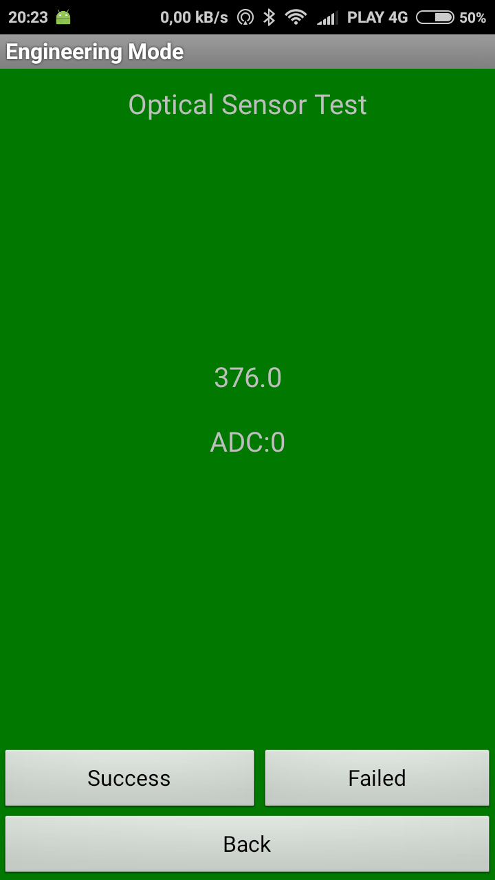

marglcia Opublikowano 1 Września 2016 Autor Opublikowano 1 Września 2016 zrobiłam dziś jeszcze test z latarką i czujnik ożył!!! potem sprawdziłam w takich warunkach jak wczoraj - przy zapalonym i zgaszonym świetle - działa i wykonuje pomiary - teraz wyszłam na słońce i szok - pięknie wszystko widzę!!! nie wiem co się stało - może ten czujnik potrzebował mocnego bodźca świetlnego, ale na razie działa w każdym razie dziękuję wszystkim za pomoc
juro Opublikowano 1 Września 2016 Opublikowano 1 Września 2016 Cześć. Mam Redmi 3S (kupiony 2 tyg. temu) z tym samym ROM ( 7.5.9.0 Malmide, Android 6.01 ). Sprawdziłem i u mnie sensor optical działa. Tylko przy teście trzeba go potraktować światłem.
