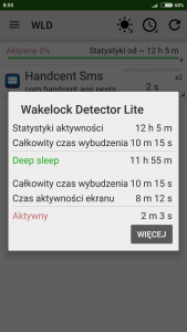

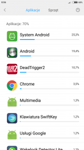

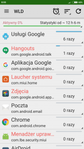

Kolejna noc
Ładowarka Xiaomi, kabel też.
Jak widać, kilkanaście procent spadło
Nie przeszedł w deep sleep. Ale tego procesu msm_otg nigdzie nie mogę znaleźć.

Nawet MIUI pokazuje, że wytrzyma ok 8,5h na 54%. Raczej to nie jest normalne, u was też tak jest?
@danio_96 Żeby zobaczyć czy msm_otg jest aktywny, zarówno w BatterBatteryStats, jak i w Wakelock Detector musisz przejść na zakładkę "Kernel Wakelocks".
Wydaje mi się że u Ciebie jednak problem jest inny - w przypadku msm_otg procesor w ogóle nie przechodzi do stanu "Deep Sleep", a u Ciebie jednak przechodzi, tyle że dosyć rzadko... Wynik 16,5 godziny do 54℅ nie jest aż taki tragiczny, zwłaszcza jeśli cały czas masz włączoną sieć komórkową, Wi-Fi i/lub GPS.
Czyli ja raczej tego nie sprawdzę.
Bateria leci jak szalona, już mam 33%, a telefon leżał. Pewnie restart starczy :)
Wcześniej przy włączonym GPS, LTE działał ok 8h.
@danio_96
Dlaczego niby nie sprawdzisz?
1. Na pierwszym screenie wakelock Detectora w prawym górnym rogu masz 3 ikonki. Kliknij na pierwszą z lewej (kwadracik z 8 nóżkami) i przełącz na "kernel wakelock"
2. W ustawieniach wakelock Detectora włącz tryb zaawansowany
3. Na pierwszym screenie z better battery stats tam gdzie masz napisane "cpu states" zmień na "kernel wakelock"
