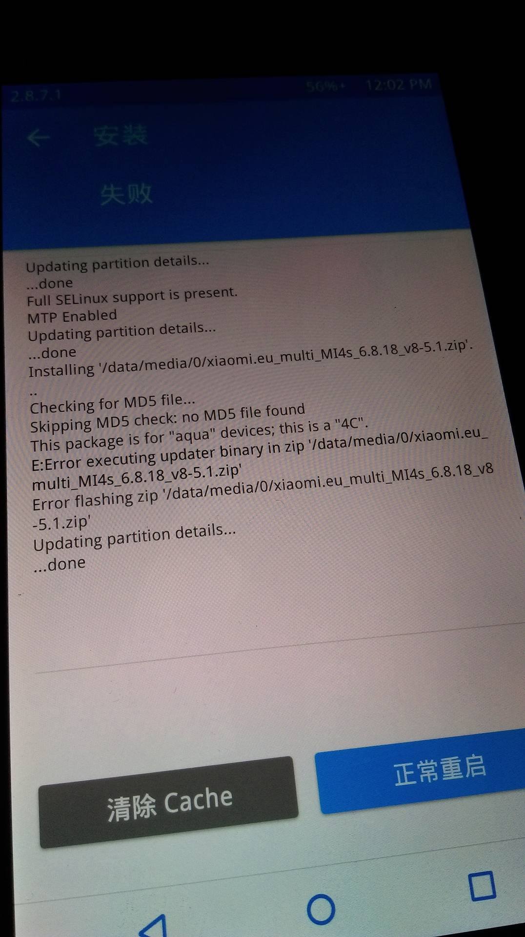

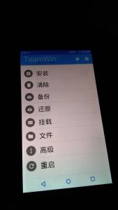

Customek Opublikowano 22 Sierpnia 2016 Autor Opublikowano 22 Sierpnia 2016 Dobrze. Ruszyłem dalej (mogę już flashować pliki przez fastboot! ). Potrzebuję jednak pomocy. Po zrobieniu komend "fastboot flash recovery twrp.img" oraz "fastboot boot twrp.img" pojawiło mi się takie TWRP, jak na załączonym zdjęciu. Nijak nie przypomina tego TWRP, które znam z innych telefonów. Dodatkowo próba instalacji systemu miuipolska powoduje taki błąd (tak jak pisałem wcześniej - dodatkowo wrzucam zdjęcie). Potrzebuję pomocy - co dalej?
don_kamillo Opublikowano 22 Sierpnia 2016 Opublikowano 22 Sierpnia 2016 Zainstaluj to recovery: https://www.androidfilehost.com/?fid=24665539028713602 To, które masz jest bardzo stare.
